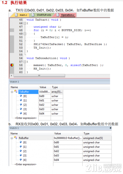

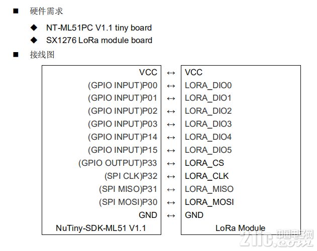

本范例代码基于NuMicro ML51芯片中的SPI及GPIO功能,实现LoRa模块数据对传。

硬件连接还能简化吗
