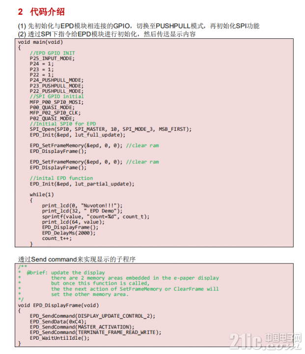

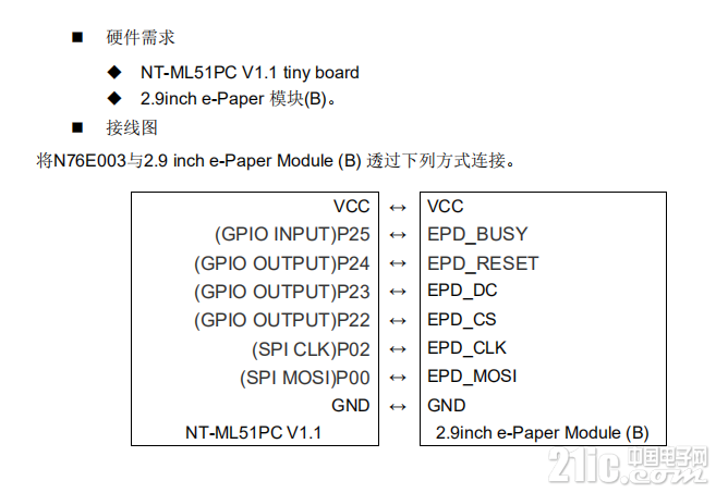

电子纸是一种基于电泳显示技术(Electro-Phoretic Display,EPD)的反射式显示屏。显示的原理
为带电离子在外加电场的透明或彩色液体中移动,经过翻转或流动来使像素变亮或变暗,并可
以被制作在玻璃、金属或塑料基板上。
电泳技术优点包括耗能低、具有亮暗双稳态、反射型显示器具有良好的日光可读性、黑暗环境
中具有高可读性、改变影像的瞬间才会耗电等。目前电泳式技术最大瓶颈在于彩色化困难,现
今厂商多加装彩色滤光片处理,但会造成亮度、对比下降等问题。
模块相关信息请参考此网站:http://www.waveshare.net/wiki/2.9inch_e-Paper_Module_(B)
