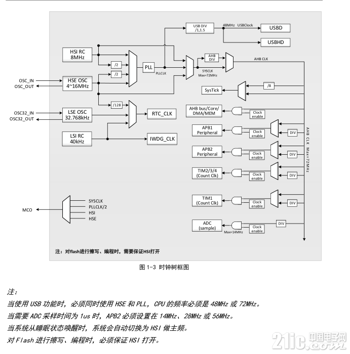

1.4 时钟树
系统中有4组时钟源:内部高频RC振荡器(HSI)、内部低频RC振荡器(LSI)、外接高频振荡器(HSE)、
外接低频振荡器(LSE)。其中,以高频时钟源或者将其经过 PLL 倍频后产生的更高时钟作为系统总线时
钟(SYSCLK),进而通过预分频器配置 AHB 域、APB1 域、APB2 域、定时器、ADC 采样时钟。
低频时钟源为 RTC 和独立看门狗提供了时钟基准。
PLL 倍频时钟通过分频器提供 USBD 和 USBHD 模块的工作时钟基准。
