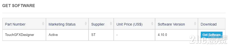

TouchGFX Designer下载地址:https://www.st.com/content/st_co ... uchgfxdesigner.html
需要在st官网上先注册一个用户名、然后login,下载页面的最下方是下载链接。
 楼主| decoding 发表于 2020-5-24 11:17 | 显示全部楼层
下载完成后得到安装包 TouchGFX-4.10.0.msi,安装目录推荐使用默认路径,或者安装到D盘根目录也可以,注意:路径不要带空格!

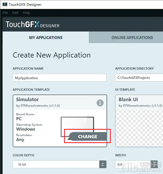

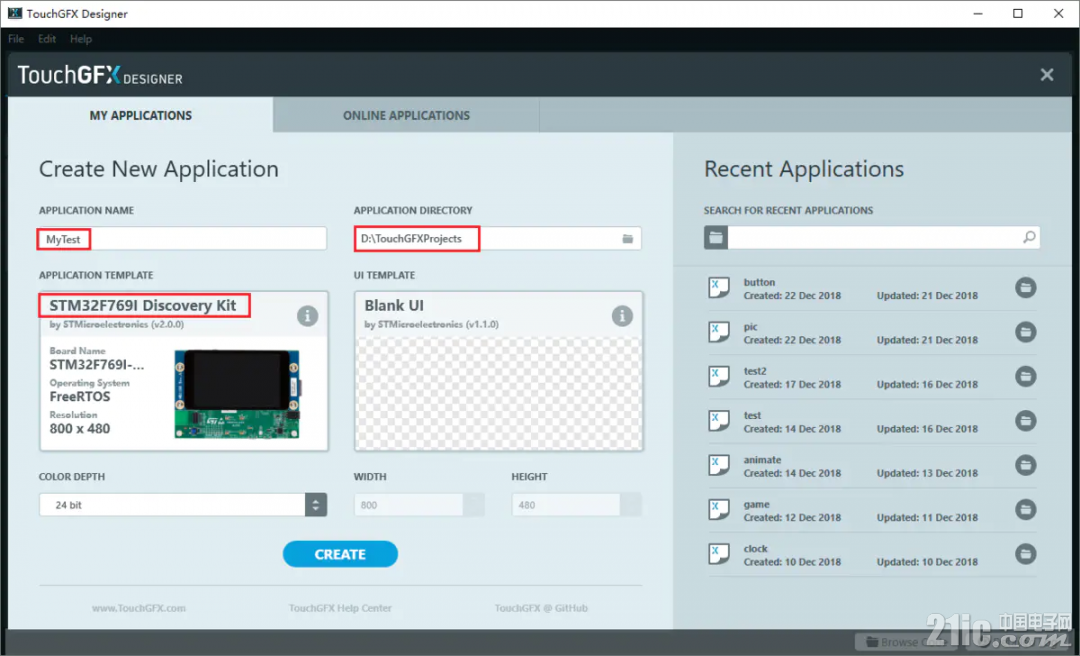

首先在 APPLICATION TEMPLATE 中选择我们要使用的开发板。移动鼠标到Simulator那个画面位置,自动出现一个 CHANGE 按钮:
 楼主| decoding 发表于 2020-5-24 11:23 | 显示全部楼层
鼠标点击这个按钮:
 楼主| decoding 发表于 2020-5-24 11:25 | 显示全部楼层

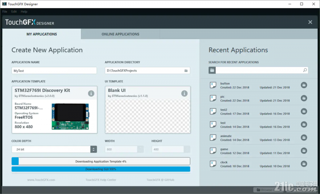

选择 STM32F769I Discovery Kit ,修改项目文件存储路径(例如:D:\TouchGFXProjects),命名例程名称:MyTest,如图:
 楼主| decoding 发表于 2020-5-24 11:26 | 显示全部楼层
点击 CREATE ,
 楼主| decoding 发表于 2020-5-24 11:27 | 显示全部楼层

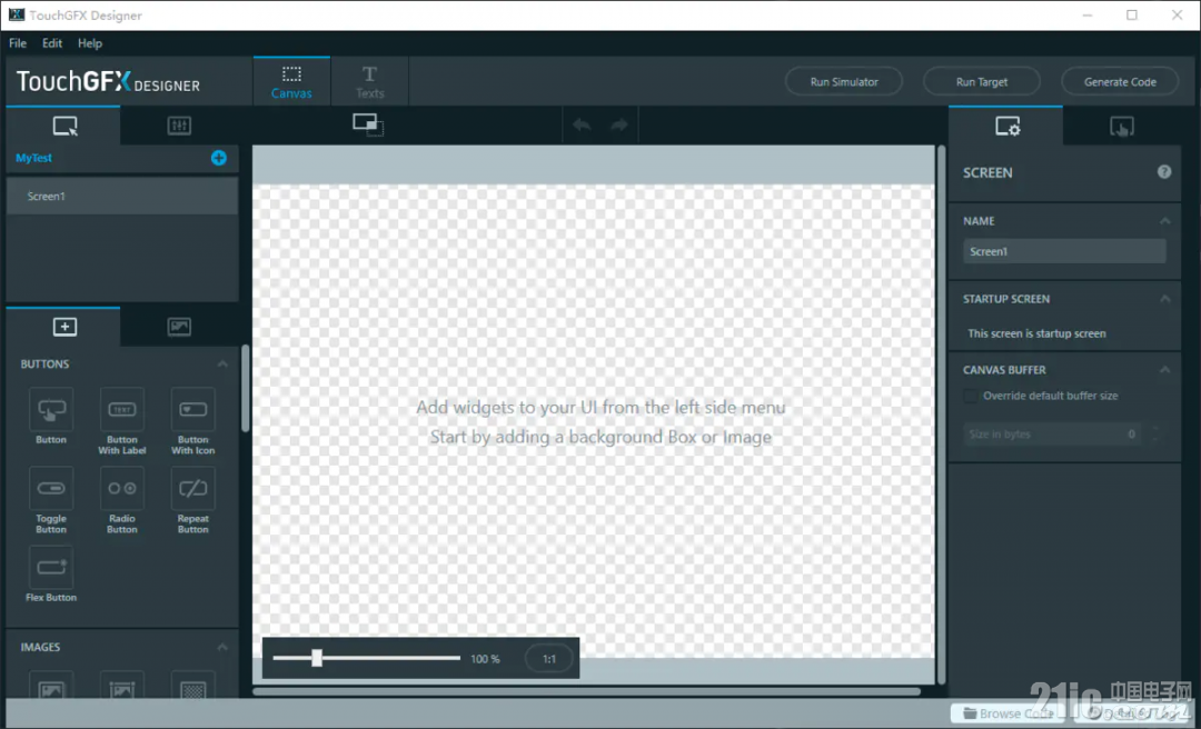

软件自动从网上下载本项目需要用到的GUI和模板代码(有时下载很慢;如果出现红字提示失败,就再尝试 create 一次、直到成功),出现软件的设计画面:
 楼主| decoding 发表于 2020-5-24 11:28 | 显示全部楼层

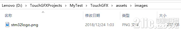

为了设计此例程的界面,还需要先做一个准备工作:准备要显示的图片(png格式)、并放置到该项目的文件目录下。本例程只需要一个图片:
 楼主| decoding 发表于 2020-5-24 11:33 | 显示全部楼层
这是一个预先画好的图片(可以使用画笔等制图工具,然后生成png格式的图片),STM32F769I-DISCO开发板的屏幕分辨率是800x480,所以图片也是要这个尺寸。TouchGFX Designer自动生成的项目文件包含一个子目录images,我们就把做好的图片放到这个目录下:

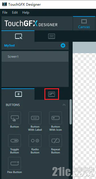

回到TouchGFX Designer,点击左边中部的“图片资源”Tab:
 楼主| decoding 发表于 2020-5-24 11:36 | 显示全部楼层
可以看到系统自动把我们刚才准备好的图片文件添加了进来:

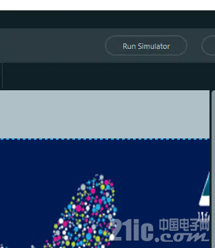

上面的操作等价于添加了一个IMAGE控件、并且将该控件的主要的“图片”属性设置成了 stm32**.png (关于控件、属性等术语,将在后续**中介绍),所以呈现出上面的图片。点击右上方的 Run Simulator ,系统将生成在PC上可运行的模拟画面:
 楼主| decoding 发表于 2020-5-24 11:41 | 显示全部楼层
等待一会儿时间,电脑屏幕上出现模拟界面:
