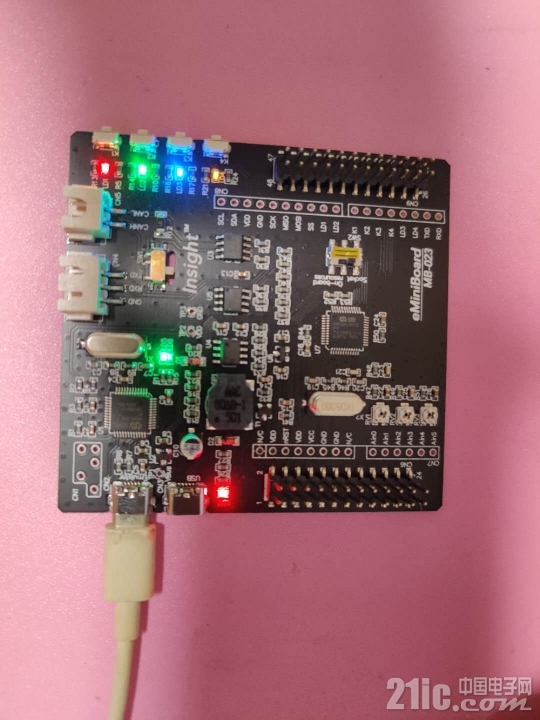

收到了开发板MB-023是一款低功耗的板子,还不错

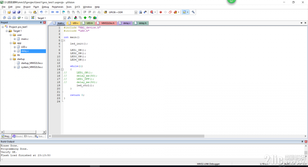

测试代码,首先测试了一下LED,熟悉了寄存器之后,写了段测试代码,编译下载

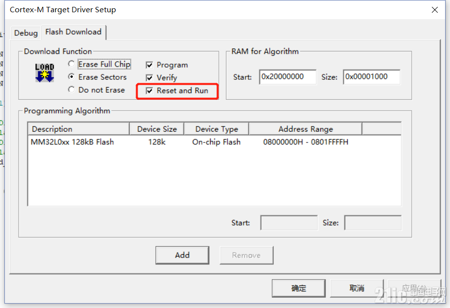

发现,板子上没有reset按键,导致每次只能拔掉USB重启。不过突然想起keil里面可以设置下载之后重启运行
这样方便多了
  1. void led_ctrl()
  3.         LED1_ON();
  4.         delay_ms(1000);
  5.         LED1_OFF();
  6.         delay_ms(1000);
  7.
  8.         LED2_ON();
  9.         delay_ms(1000);
  10.         LED2_OFF();
  11.         delay_ms(1000);
  12.
  13.         LED3_ON();
  14.         delay_ms(1000);
  15.         LED3_OFF();
  16.         delay_ms(1000);
  17.
  18.         LED4_ON();
  19.         delay_ms(1000);
  20.         LED4_OFF();
  21.         delay_ms(1000);
  22. }
复制代码
写了段简单的代码测试一下LED
