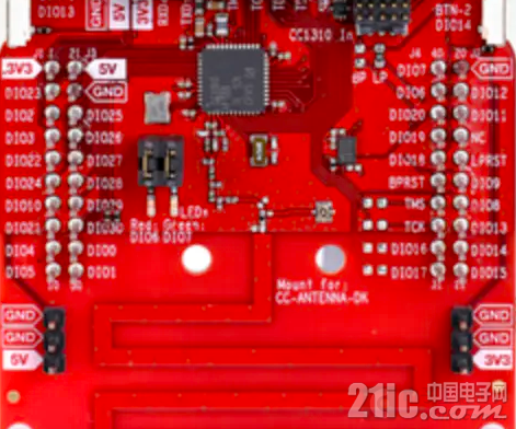

准备两个TI官方出品的同款芯片的开发板,一个是当下载器的,另一个是作为收发对象,如此来排除多余因素。长得和下图差不多,我使用其他下载器反正偶尔出现些问题,但是用开发板上的下载器是没出过问题的。
 楼主| features 发表于 2020-5-26 18:23 | 显示全部楼层
将自己硬件上的VCC、GND、RST、TCK、TMS引出5线,连接到开发板跳线帽处靠USB边的一侧。然后通过USB连接上电脑。

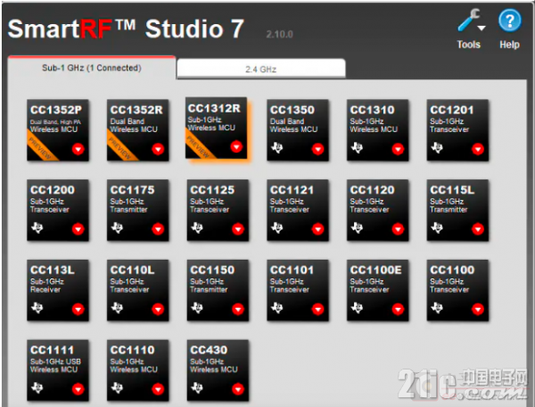

配置smartRF
1连接
查看如图所示,是否识别到设备
 楼主| features 发表于 2020-5-26 18:24 | 显示全部楼层
如果没有则检查下载器XDS110是否被识别,再则检查连线是否错误
任然无法识别,则将开发板上原本的跳线帽插回去,然后看看能否识别到开发板上的MCU,可以则表明自己的硬件下载电路是有问题的。

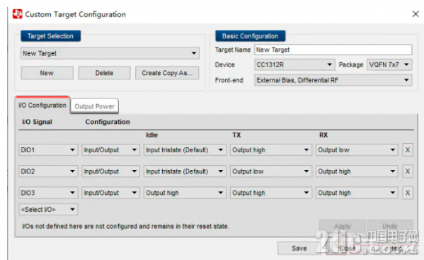

2配置
双击已被识别的设备,如我这里例示的CC1312R。
第一步是根据硬件来进行配置选择,如果直接是官方开发板,在下拉菜单中是可以直接选择的,否则就需要自己新添加一个了
 楼主| features 发表于 2020-5-26 18:25 | 显示全部楼层
例如我的硬件是外部接有一个1190的,所以在配置的时候要多添加一些引脚说明,还要注意一点是,如图红线的偏置,这和电路是有关的,分为内部偏置和外部偏置。

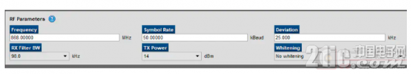

第二步是配置射频参数,确保发送接收的一致

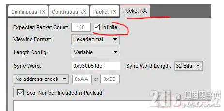

第三步打开接收,勾上infinite,点击右下方的start
 楼主| features 发表于 2020-5-26 18:27 | 显示全部楼层
第四步就是插上另外一块开发板,硬件配置直接在第一步描述的下拉菜单中选择即可,不用再新建配置,然后设备参数和之前保存一致,选择发送,同样勾选上infinite,再点击右下方的start
