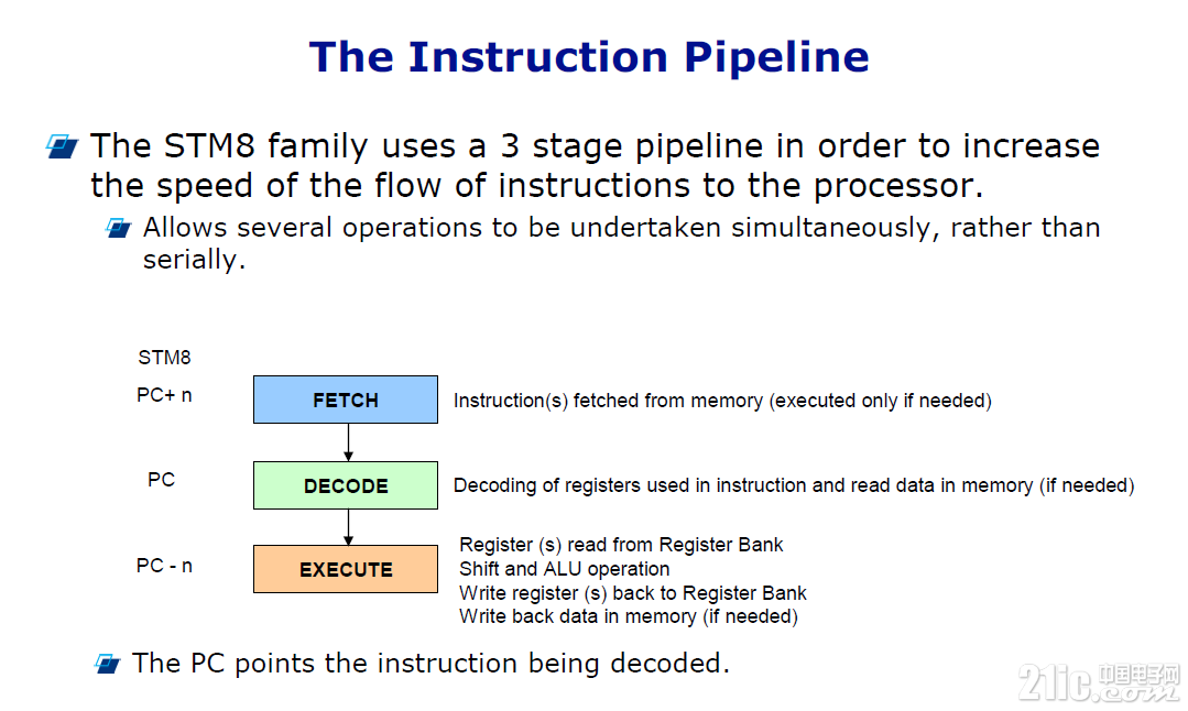

STM8L一个机器周期要花费多少个系统时钟周期?

设我选用内部时钟8MHZ,系统时钟为1/8us
RunningX 发表于 2020-5-28 17:58 | 显示全部楼层
如果是跟应用相关的话,直接跑一段代码,看运行的时间,应该更加直观吧
bqyj 发表于 2020-5-28 21:53 | 显示全部楼层
不同的指令耗费的周期不等,详见手册。
wenfen 发表于 2020-5-28 21:56 | 显示全部楼层
和指令、指令长度以及流水线都有关系,这种架构下讨论运行时间很复杂,不像PIC、51那么简单。

没有像51的分频,1个机器周期就是1个CLK
pangb 发表于 2020-5-28 22:11 | 显示全部楼层
有流水线,不能简单的算单周期,也不能按指令集来计算,尤其是有跳转之后,周期又要按指令表计算。

机器周期和系统时钟周期不是一码事
renzheshengui 发表于 2020-6-8 14:59 | 显示全部楼层
是不是跟指令的种类有关系
wakayi 发表于 2020-6-8 14:59 | 显示全部楼层
跟指令种类没关系
wowu 发表于 2020-6-8 14:59 | 显示全部楼层
图片解释的很清楚
