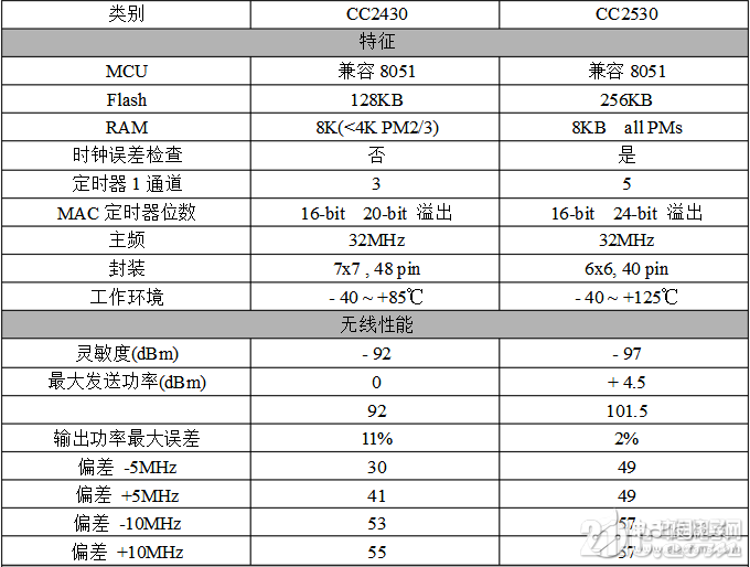

 楼主| everyrobin 发表于 2020-5-29 21:50 | 显示全部楼层 |阅读模式
不知道是否兼容和他们之间的区别 ?然后协议栈上也不知道分别可以跑那些协议栈?
dirtwillfly 发表于 2020-5-31 21:09 | 显示全部楼层
cc2430是一个比较老的型号

CC2530在内存、尺寸、RF性能等方面比CC2430有了重大改进

CC2530是CC2430的升级替代芯片

第二代替代芯片分别是CC2520和CC2530。
gygp 发表于 2020-6-3 13:15 | 显示全部楼层
CC2530的老版本,在新设计中不建议使用CC2430
