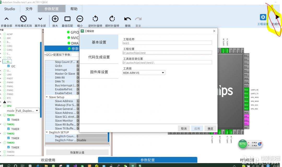

1,下载软件安装
    AutoGenStudioSetup1.2.0下载后安装。

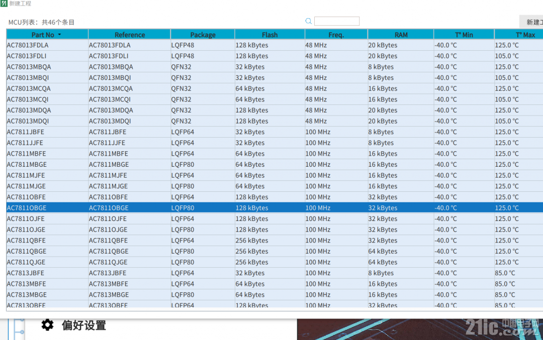

2,打开如图:新建=》选好芯片
11.PNG 不知道是OBGE还是QBGE 哎 视力不好。选QBGE好像不是很稳定。能跑。
3,配置好设备
4,配置工程目录并生成代码
5,修改代码加入:

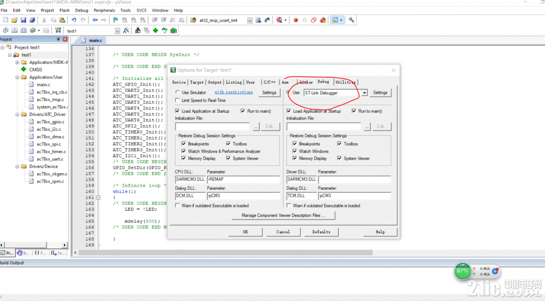

6,配置调试器

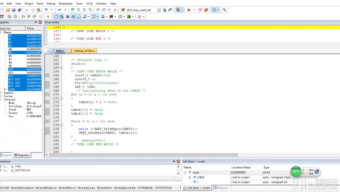

7,编译运行测试
