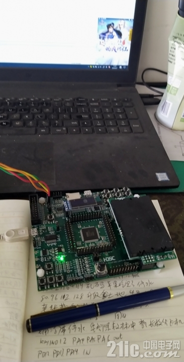

 楼主| Cjy_JDxy 发表于 2020-6-7 11:11 | 显示全部楼层 |阅读模式
原理图:
程序:

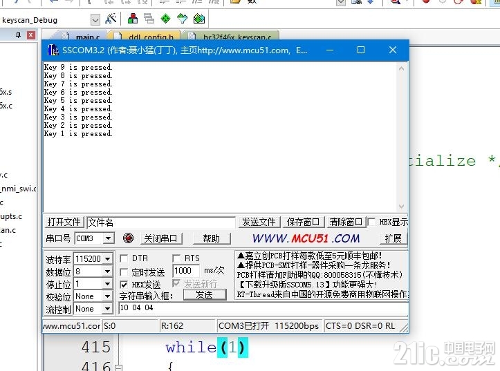

  179.     /* LED2 Port/Pin initialization */
  180.     PORT_Init(KEYOUT_PORT, KEYOUT2_PIN, &stcPortInit);
  181.
  182. }
  183. unsigned int GetKey(void)
  184. {
  185.
  186.         unsigned int keyvalue = 0;
  187.         uint16_t hangvalue=0,lievalue;
  188.
  189. // 第1回合第1步
  190.         PORT_ResetBits(KEYOUT_PORT, KEYOUT0_PIN);
  191.         PORT_ResetBits(KEYOUT_PORT, KEYOUT1_PIN);
  192.         PORT_ResetBits(KEYOUT_PORT, KEYOUT2_PIN);
  193.
  194.         hangvalue=((PORT_GetData(KEYIN_PORT)&0x7000)>>12);
  195.
  196.         if (hangvalue != 0x07)// 从IO口输入,读IO口
  197.         {
  198.         // 读出的不是0x0f说明有按键被按下
  199.         // 第1回合第2步:读出端口从读出值来判断是哪一行
  200.                 delay_ms(10);
  201.                 Hang_Output();
  202.                 Lie_Input();
  203.         // 第一回合中算出行号
  204.                 switch (hangvalue)
  205.                 {
  206.                         case 0x3:
  207.
  208.                                         PORT_ResetBits(KEYIN_PORT, KEYIN0_PIN);
  209.                                         lievalue=((PORT_GetData(KEYOUT_PORT)&0x70)>>4);
  210.                                         switch(lievalue)
  211.                                         {
  212.                                                 case 0x03:
  213.                                                         keyvalue=1;
  214.                                                         break;
  215.                                                 case 0x05:
  216.                                                         keyvalue=2;
  217.                                                         break;
  218.                                                 case 0x06:
  219.                                                         keyvalue=3;
  220.                                                         break;
  221.
  222.                                         }
  223.                                 break;
  224.                         case 0x5:
  225.
  226.                                         PORT_ResetBits(KEYIN_PORT, KEYIN1_PIN);
  227.                                         lievalue=((PORT_GetData(KEYOUT_PORT)&0x70)>>4);
  228.                                         switch(lievalue)

效果图: 1.jpg 2.jpg
