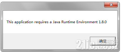

linlh11 发表于 2020-6-14 22:40 | 显示全部楼层
WIN7 3232位环境无法运行AutoGen Studio,提示如下:
 楼主| marginer 发表于 2020-6-15 13:23 | 显示全部楼层
需要安装java,下载java先安装上。
