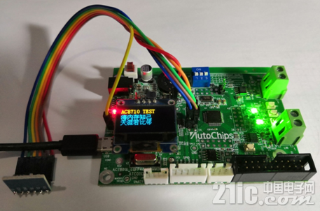

在官网的例程中,提供了W25Q16的读写程序,但在开发板上却并未配置该芯片。为对其加以验证,便在网上购置了一个基于W25Q16数据存储模块。
工具开发板的原理图,可知该模块各引脚与MCU的连接关系为:
CLK——PB15
D0 ——PC0
CS ——PC1
DI ——PB14
开发板与数据存储模块的连接如图1所示
1 实物连接
例程经编译后,由再调试工具将程序下载到芯片中。
重新上电后,若按下K7键,则对数据进行读取;若按下K6键,则对进行数据写入,其输出效果如图2所示。
