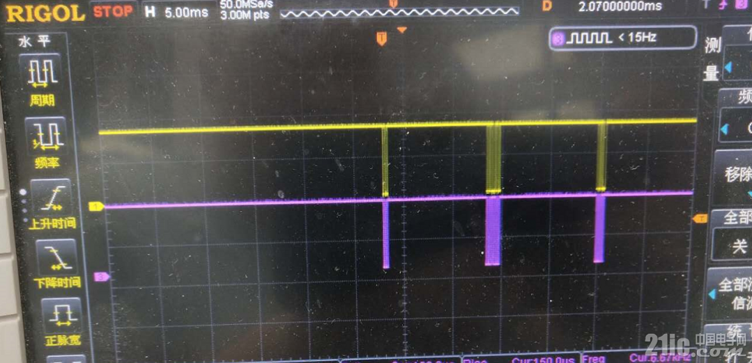

原来使用stm32f103 用模拟IIC 读取BMP180 数据 正常  。现在转换到 HC32F003 上面数据 读不出来!
各位大神帮帮看看!
有问题的:
stm32 读取的  这是好的:
下面是代码:

smartpower 发表于 2020-6-15 22:46 | 显示全部楼层
标题太吓人。根本就是不003的IIC有问题,是你的软件算法在003芯片上不工作。
理论上讲,这样的算法在任何一个IO型MCU都应该可以正常工作。
smartpower 发表于 2020-6-15 22:47 | 显示全部楼层
软件模拟I2C,出了问题就查时序。
1. START - SLA+W +  SendBytes - STOP,展开示波器看时序,看ACK.
2. START - SLA+R +  RecvBytes - STOP,展开示波器看时序,看ACK,看Byte
smartpower 发表于 2020-6-15 22:49 | 显示全部楼层
 楼主| Some_Boy 发表于 2020-6-21 22:11 | 显示全部楼层
解决了  是 芯片的 问题   芯片在 开漏状态下 读取引脚的输入 数据  不是真实的电平数据。处于高阻态状态 。St32 芯片 引脚在开漏状态下 是可以读取 真实的数据。 时序没问题。
