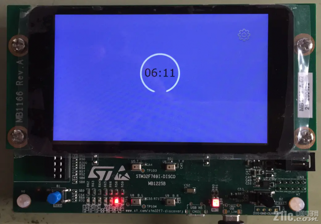

这个Screen上有3个控件(英文的叫法:Widget):屏幕中央是数字显示的时间,围绕时间是一个大小不断变化的圆弧(通过动画来实现长短变化),右上角是一个图形按钮----按下后可以调出时间配置窗口:

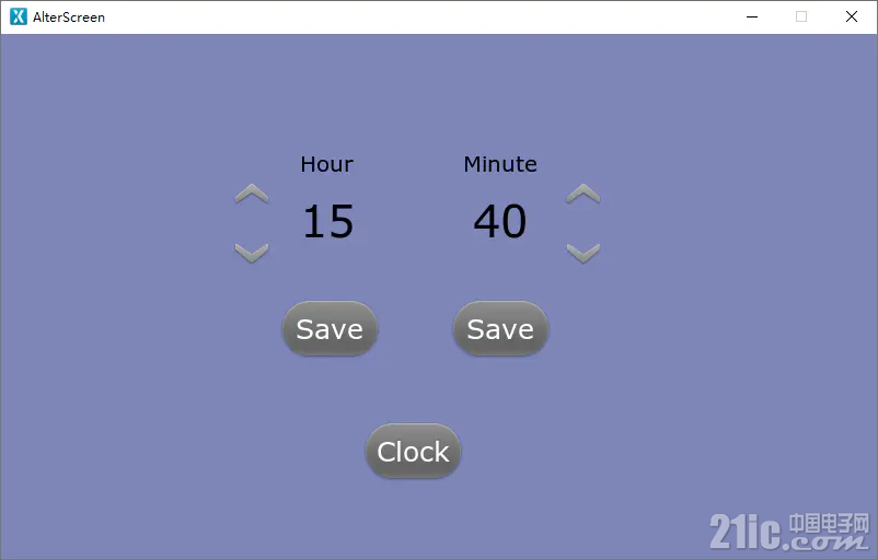

鼠标点击 Clock 按钮,应该能切换到第二个屏幕:
 楼主| decoding 发表于 2020-6-21 12:50 | 显示全部楼层
再点击右上角的 设置 按钮,应该能切换回第一个屏幕。而且,应该能看到一个“场景切换特效”:首页屏幕是从底部钻出来的!有点儿酷吧,哈哈!这是图五右侧下方 Slide、South 两个参数起到的转场特效,TouchGFX的功能挺牛的吧。
 楼主| decoding 发表于 2020-6-21 12:51 | 显示全部楼层
因为还没有完善代码,在首页屏幕上点击各个按钮时,小时、分钟数值显示可能是乱的,先不要管他,重要的是2个屏幕能正确切换,就达到了第一步的目的。

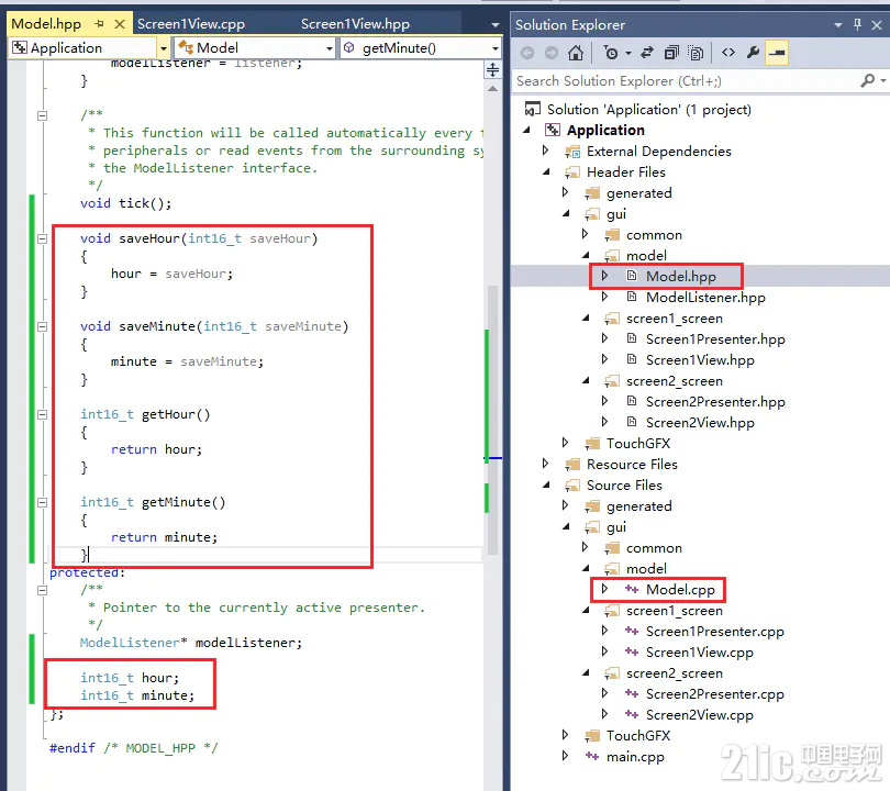

下面开始代码的添加过程:MVP框架模式的实现,以及如何在2个Screen之间正确传递变量的值。我用一句话来概括这个高大上的MVP术语:所有数据仅能保存在称为 Model 的类对象(简单说就是一种文件)中,Presenter是视图(View)与Model之间的纽带,View只能通过Presenter来读取数据。下面用代码编程的实现来具体说明MVP。
 楼主| decoding 发表于 2020-6-21 12:53 | 显示全部楼层
找到Model.hpp文件,添加2个私有成员变量 hour 和 minute,以及访问(即:读和写)这些变量的操作函数声明:
加入对hour和minute变量的初始化:
 楼主| decoding 发表于 2020-6-21 12:54 | 显示全部楼层

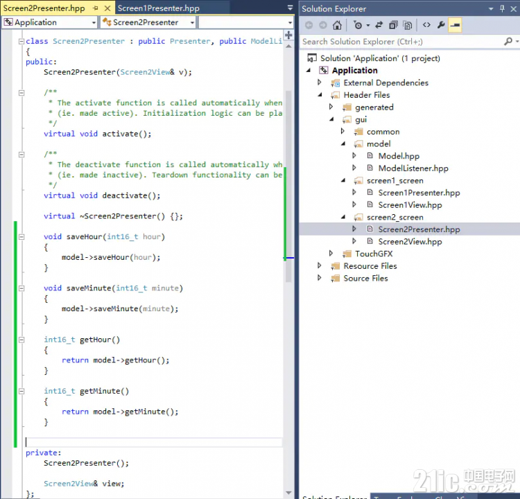

前面曾讲过,View不能直接读写Model中的数据,必须得通过Presenter来操作,所以先要在Presenter中实现对数据的读写:
 楼主| decoding 发表于 2020-6-21 12:55 | 显示全部楼层
而在Screen2中也需要用同样方式访问Model中数据,所以在 Screen2Presenter.hpp 中也需要添加跟上面同样的代码:
 楼主| decoding 发表于 2020-6-21 12:56 | 显示全部楼层

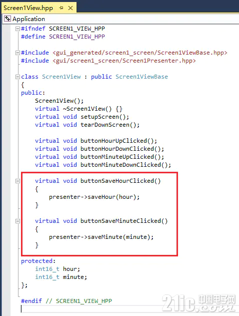

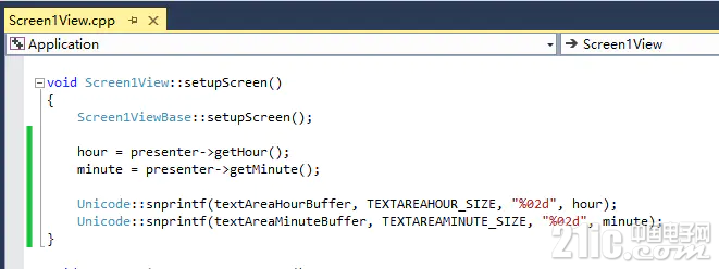

最后要做的,是在Screen1和Screen2中读取hour、minute的初始值,以及更新、保存这些变量。对于Screen1,需要在Screen1View.cpp中获取存储在Model中的hour、minute的初始数值,在Screen1View.hpp中添加小时、分钟增减按钮的响应函数(将hour、minute保存到Model中):

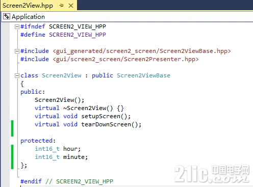

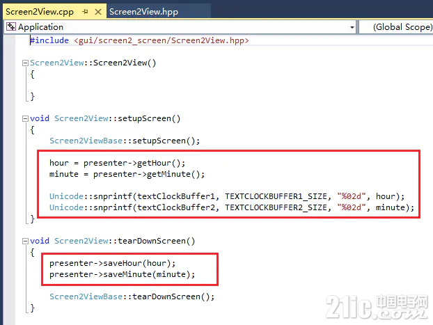

同样地,在Screen2中也需要做类似代码处理,并且先要添加属于Screen2的变量hour、minute:
 楼主| decoding 发表于 2020-6-21 12:57 | 显示全部楼层
 楼主| decoding 发表于 2020-6-21 12:58 | 显示全部楼层

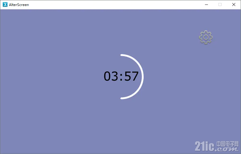

在VC中,编译、运行,在Screen1中调整小时、分钟的数值,保存。然后,切换到Screen2,应该能正确显示调整之后的小时、分钟:
至此,我们完成了2个Screen之间的切换,以及如何在Screen之间传递数据。只是,这个界面真是太low了 ---- 时间没有走起来,还有,那个半圆弧显得怪怪的。---- 这正是下一节要做的工作:让时钟跑起来、让表盘(就是这个丑丑的圆弧^_^)动起来!
