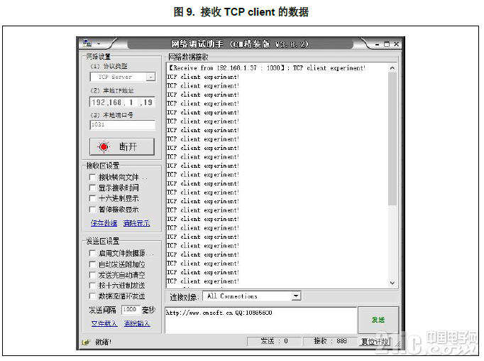

AN0052概述
使用TCP执行通讯时,会有Server与Client的差别。Server是经由开启特定的Port来等待来自Client端的连线需求;而Client端则是向Server端提出连线需求,此例程使用LwIP作为协议栈,可以使用tcp_bind(), tcp_listen()与tcp_accept()这三种系统呼叫来使Server端接受Client的连线要求。
本使用指南会分别说明TCP client与TCP server该如何与PC端通信。

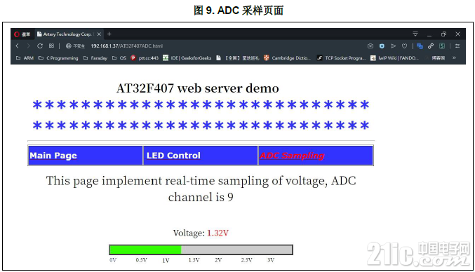

AN0053概述
HTTP server作为最为普遍的网络应用,我们每日开启浏览器访问的都是HTTP server,因此本使用指南,将展示如何控制流水灯以及ADC取样。

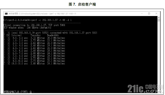

AN0054概述
iPerf是用于网络性能测量和调整的广泛使用的工具。作为可以为任何网络生成标准化性能测量结果的跨平台工具,它意义重大。Iperf具有客户端和服务器功能,并且可以创建数据流以测量一个或两个方向两端之间的吞吐量。典型的Iperf输出包含带有时间戳的报告,其中包含已传输的数据量和测量的吞吐量。
本使用指南将以芯片端作为iperf server,PC端作为iperf client进行展示。

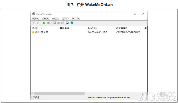

AN0055概述
本使用指南展示如何使用Magic Packet,透过ethernet 将单片机唤醒,用户可基于这个功能,开发自己想添加的应用。

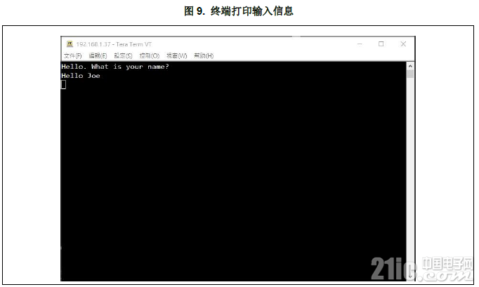

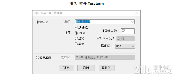

AN0056概述
Telnet是一种应用层协定,使用于互连网及区域网中,使用虚拟终端机的形式,提供双向、以文字串为主的命令列介面。属于TCP/IP协定族的其中之一,是Internet远端登入服务的标准协定和主要方式,常用于伺服器的远端控制,可供使用者在本地主机执行远端主机上的工作。
本使用指南会介绍BSP里,telnet具体的使用方法。

https://mp.weixin.qq.com/s/0El8tjLA_lQ8LQQBL3pYhQ
我们拿407+9162的开发板,测试带宽有70Mbps,很不错。
