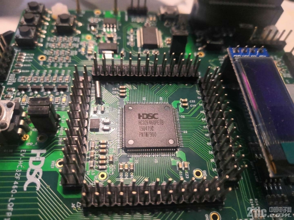

非常感谢21ic和华大单片机厂商弄的活动,测评HC32F460产品,这应该是自己第一次接触华大单片机,所以开发上还有点难度,不过配和官方给的例程,还是把第一次的实验完成了,这个OLED屏幕,大家可以去淘宝搜索下就是0.91英寸的屏幕,里面也有详细的例程,还有屏幕相关资料。这个单片机开发板是预留了JTAG口,可以使用J-Link下载仿真。先看下效果。
里面外设功能很多,有I2S的外设,后面可以尝试驱动,还有EEPROM,此次实验根据这里面例程修改的,还有ADC采集,智能卡模块(还不知道怎样用,可以交流下),这边拓展接口都是引出来了,可以方便接外设模块,后续考虑再驱动一个温湿度计,可以直接显示在OLED上的。
板子整体做工很好。

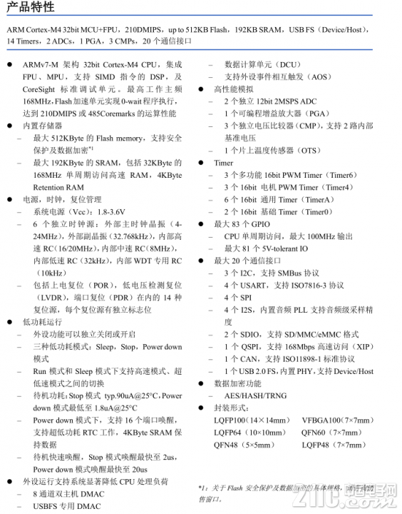

这张特性表可以说明整体外设功能,自己使用的话还是感觉串口有点少了。

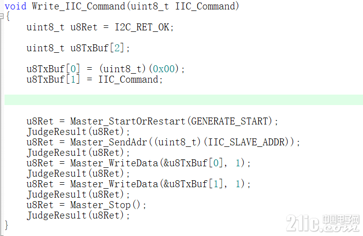

代码,初始化上,初始化IIC2的外设和引脚。
驱动OLED呢只需要再添加这两个函数即可,别的全部复制IIC实验中的IIC_master,里面的函数就能成功点亮了。

wkei007 发表于 2020-6-26 15:31 | 显示全部楼层
M4 的核,CAN只有一路是否太寒惨了,FLASH也需要提升下。
 楼主| wuxiubo 发表于 2020-6-29 19:56 | 显示全部楼层
嗯,库再做好点就更好了

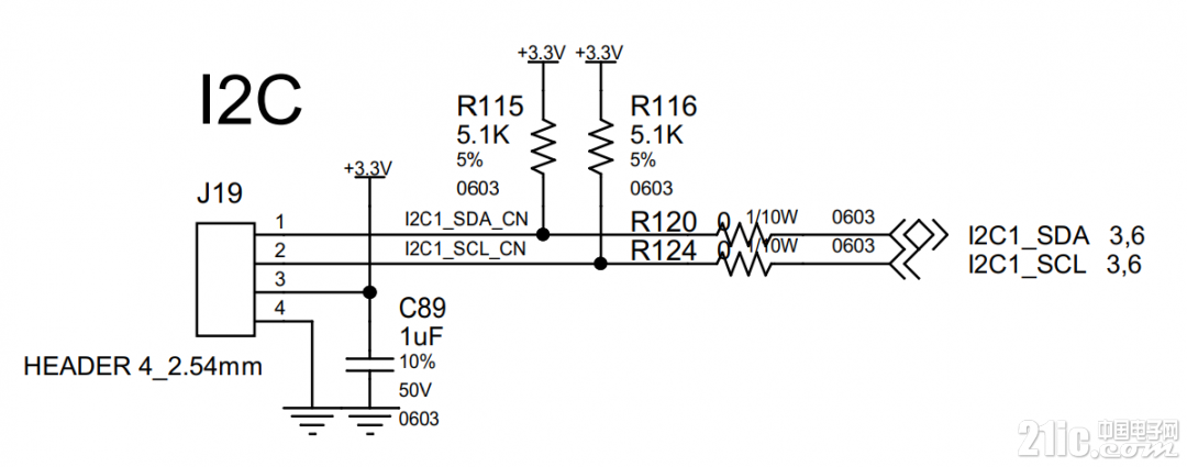

ev板的原理图有吗?
 楼主| wuxiubo 发表于 2020-6-30 14:16 | 显示全部楼层
caizhiwei 发表于 2020-6-30 12:20
ev板的原理图有吗?
有的
HC32F460 EVB Introduction.pdf
932.55 KB, 下载次数: 9
原理图
caizhiwei 发表于 2020-7-1 09:38 | 显示全部楼层
我今天看了一下sch,发现是I2C1接口,你代码却是I2C2
