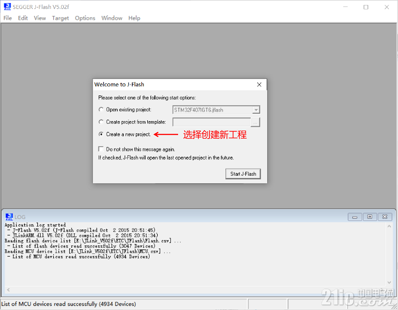

打开J-Flash软件,在弹出的对话框中选择Create a new project,创建一个新工程;

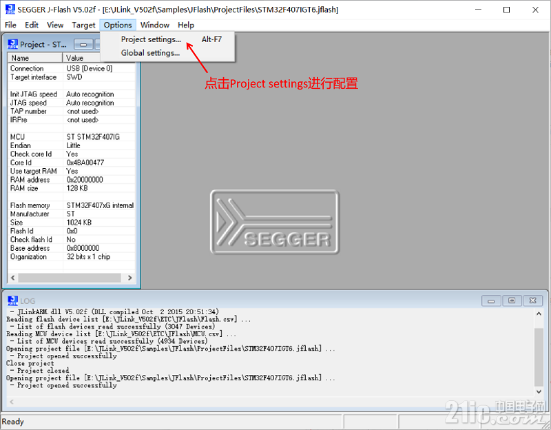

选择标签Options,点击Project settings对工程进行配置;

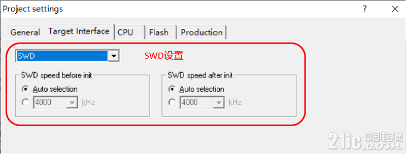

在Target Interface选项卡下,选SWD方式,Auto selection,Auto selection;

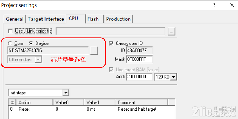

在CPU选项卡下,选择Device,芯片型号选择ST STM32F407IG;

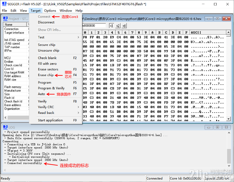

在Target标签下,点击Connect连接iCore3,下方窗口输出 Connected successfully代表连接成功。

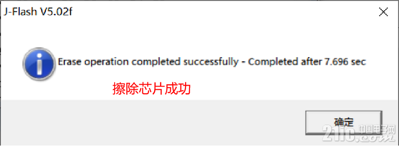

在Target标签下,点击Erase chip擦除芯片(此步必须!),弹出图8则代表擦除芯片成功;
在Target标签下,点击Auto开始烧录固件,弹出图9则代表固件烧录成功;

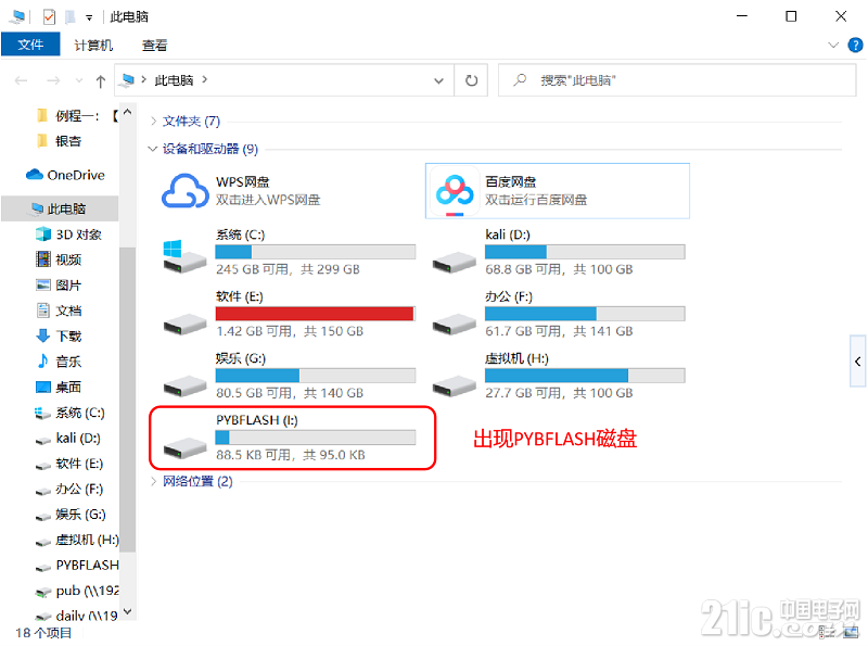

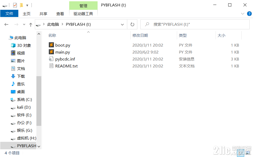

将J-Link拔掉,USB-OTG数据线不动,iCore3重新上电,等待几秒,电脑会出现PYBFLASH磁盘文件,其中包含main.py、boot.py、pybcdc.inf、README.txt四个文件,boot.py为启动文件,main.py为Python程序文件。

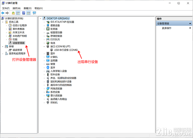

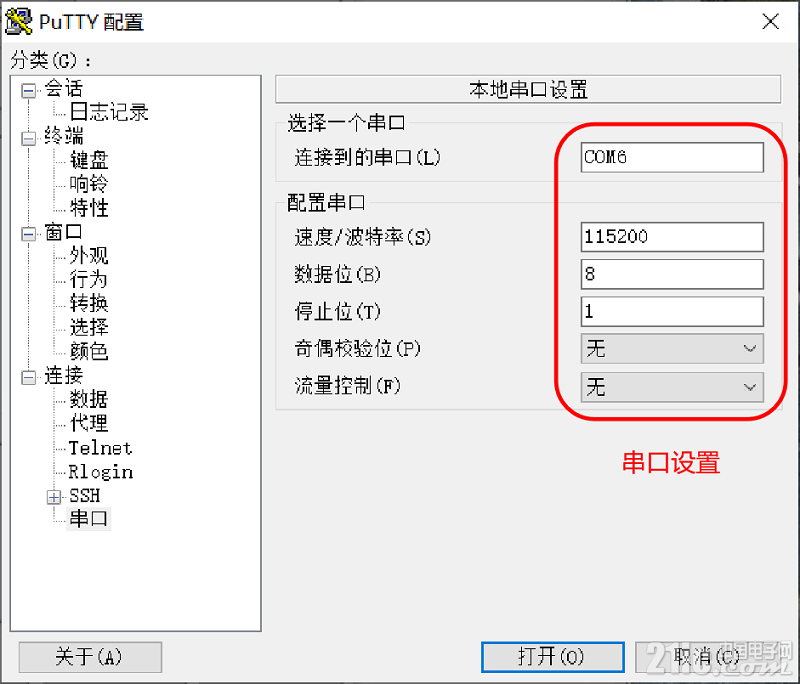

在此电脑图标上鼠标右键单击,点击管理,点击设备管理器,其中端口下发现一个USB串行设备。使用putty进行串口连接,串口号以设备管理器中显示的为准,本实验为COM6,波特率115200,流量控制选无。打开,连接到REPL调试界面,可以在此执行Python命令。
注意:PYBFLASH磁盘一定要先弹出,再把iCore3断电重启,否则文件会损坏(丢失、乱码等)。如果文件损坏,可以重新烧录固件或者将代码包中四个备份文件替换到PYBFLASH磁盘中,然后弹出PYBFLASH磁盘,iCore3断电重启,开发板恢复正常。
