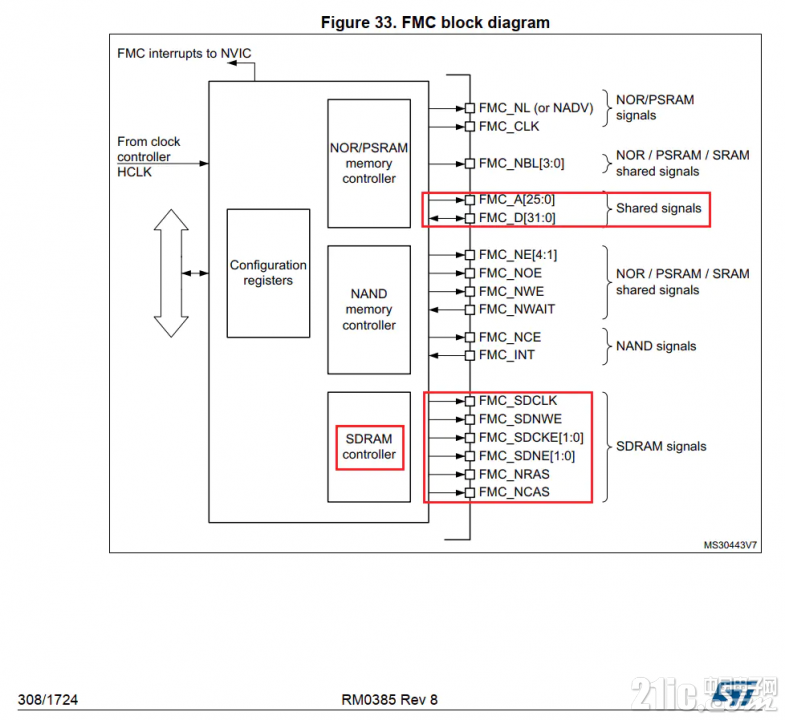

结合F746的芯片参考手册,来重点看看图四中的那些参数。FMC的结构如下:
 楼主| programmable 发表于 2020-6-26 09:17 | 显示全部楼层

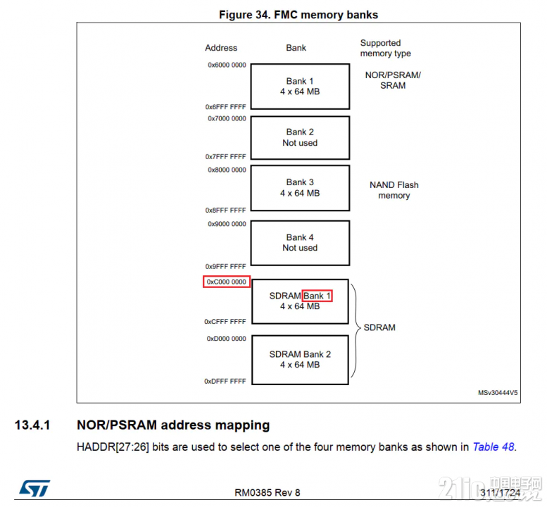

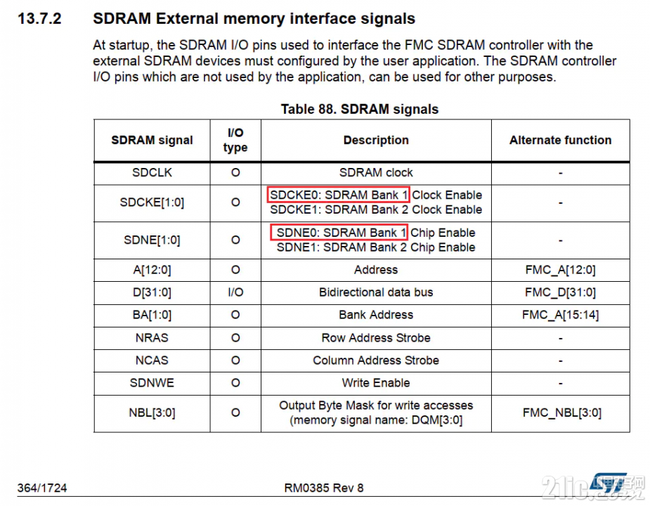

图中可以看到,FMC包含了FSMC的功能,此外还支持SDRAM。对于SDRAM,支持2个“Bank”,这是2个物理Bank的意思,可以理解为FMC支持连接2个SDRAM芯片,MCU通过不同的片选信号SDNE0和SDNE1来选择具体使用哪个片外RAM:
 楼主| programmable 发表于 2020-6-26 09:18 | 显示全部楼层
我们板子上只有一个SDRAM芯片,它连接的是FMC的Bank1呢,还是Bank2呢?打开 STM32F746G-DISCO 板子的原理图找答案:

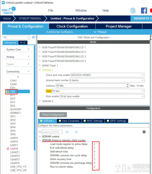

显然,使用的是SDNE0,那就是FMC的Bank1无疑了,图七中显示这个Bank内存的起始地址是 0xC000 0000 。这样,在图四的CUBEMX配置界面中,我们应选择的是 SDRAM 1(即Bank1),以及 SDCKE0+SDNE0。但,图四中的 Internal bank number 为什么要选 4 banks 呢?这是说SDRAM芯片的规格是内部有4个bank(即《高手进阶,终极内存技术指南》中说的L-BANK),打开芯片 MT48LC4M32B2 的文档:
 楼主| programmable 发表于 2020-6-26 09:19 | 显示全部楼层
可见,内部是4个Bank,并且行地址为12-bit,列地址为8-bit,所以图四中的Address要设置成12bit。图四中的 Data 选项(在这里应该是FMC数据宽度的意思)需要特别说明一下:MT48LC4M32B2是32位宽的(一次可以读/写32-bit数据),这里为什么配置成了 16 bit 呢?再来看看开发板的原理图(上面图十),高16位数据线DQ16-DQ31接地、没有用到!---- 把这个SDRAM当16-bit的芯片来使用了(那不是浪费了一半的存储容量?确实如此!)。这是因为,STM32F746G-DISCO 板子跑 touchgfx 应用时,只支持16位色,所以16-bit的位宽够用了(对应的,编程时使用 uint16_t 的数据类型)。

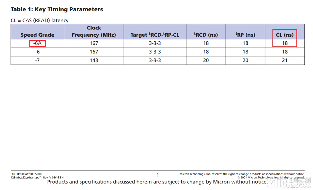

再看图四下方的参数,重点讨论一下 CAS latency(SDRAM规范文档中的标识符为:CL),SDRAM文档中称为“读取潜伏期”,具体到 MT48LC4M32B2 这个芯片,CAS latency 的取值范围是这样规定的:
 楼主| programmable 发表于 2020-6-26 09:20 | 显示全部楼层

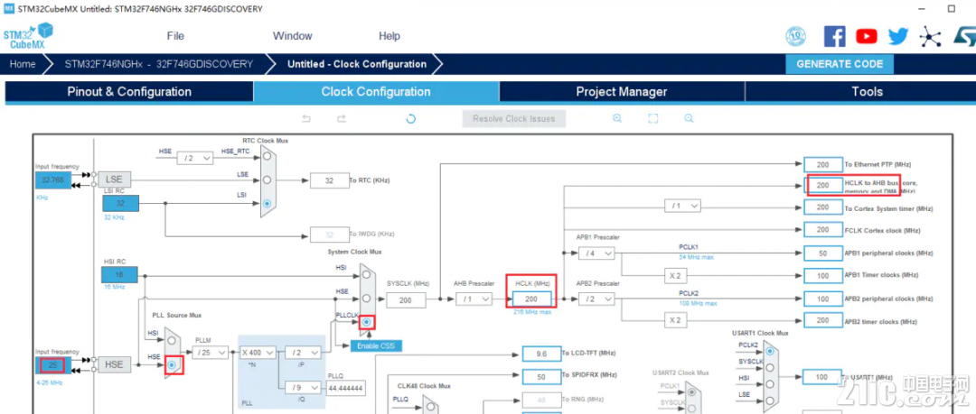

CL不能小于18ns,换算成SDRAM的CLK是多少呢?首先要看一下CUBEMX中配置的时钟频率:
 楼主| programmable 发表于 2020-6-26 09:21 | 显示全部楼层
MCU的HCLK配置成了200MHz,图四中,SDRAM的CLK是HCLK/2(SDRAM common clock 为 2 HCLK clock cycles),即 100MHz,一个CLK是 1/100MHz == 10ns,即CL要大于1.8个CLK,取整后最小值为2。CUBEMX把CL配置成3是放了一些余量。

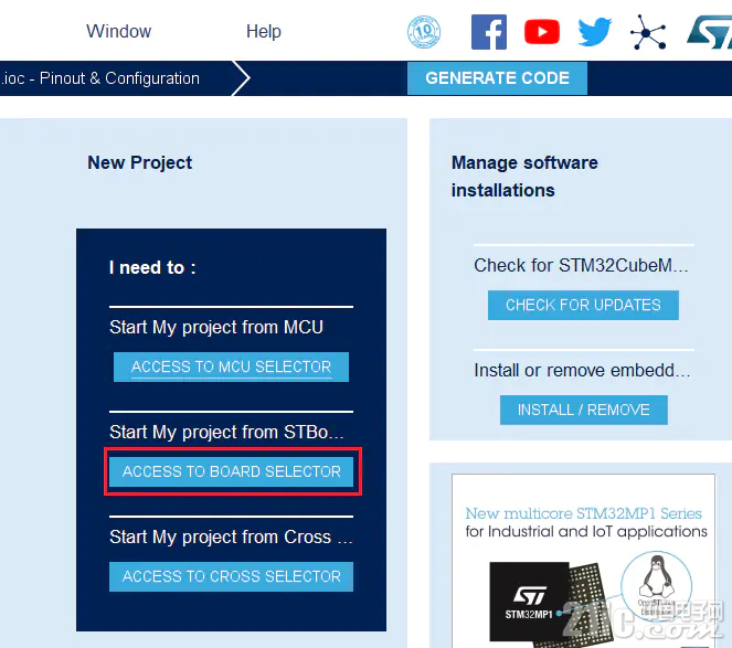

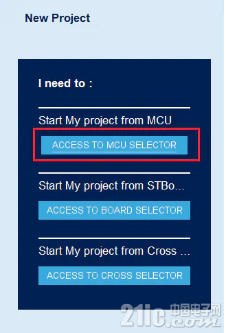

图四最下面是SDRAM时序的参数,这里暂时先跳过,我们先按CUBEMX的参数,照猫画虎,自己动手配置FMC。新建一个CUBEMX项目,这次我们不选开发板、而是按选择芯片的方式新建项目:

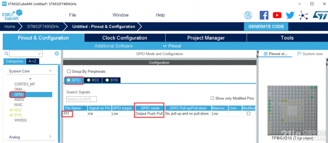

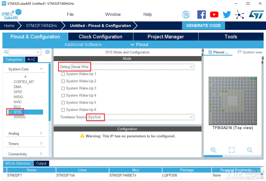

为了方便调试,配置板子上的LED(PI口的PIN1):

重点是FMC:
 楼主| programmable 发表于 2020-6-26 09:23 | 显示全部楼层

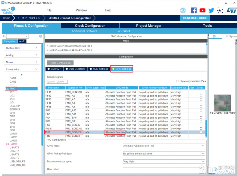

重要的问题来了:我们来看看CUBEMX为FMC自动分配的IO管脚:
