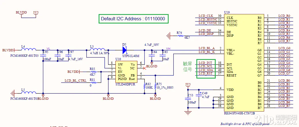

在《使用STM32CubeMX创建TouchGFX应用程序(四)-- 触屏驱动》中,我们使用ST的BSP驱动了STM32F746G-DISCO开发板上的触屏,虽然一切工作正常,但总觉得用了ST现成的东西,并没有搞清楚触屏驱动的细节。下面来初步研究一下这个触屏的硬件结构和软件驱动。板子上显示器、触屏模组型号是 RK043FN48H,触屏IC型号为 FT5336GQQ,其通过MCU的I2C3与MCU通讯,有4根信号线,其中I2C占用了2根,1根是INT中断信号、1根是RESET信号(连接到了MCU的RST引脚),硬件连接很简单:

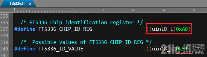

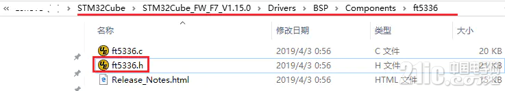

阅读 FT5336手册知,MCU是I2C的Master,触屏是Slave,MCU通过读取触屏的某个8-bit的“寄存器,reg”,就可以获得触屏的有关信息。比如,读地址为0xA8的reg,将返回触屏的 Chip ID(0x51,见图三)。这些reg的地址定义可以参考BSP中的 ft5336.h头文件:

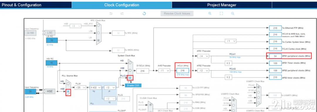

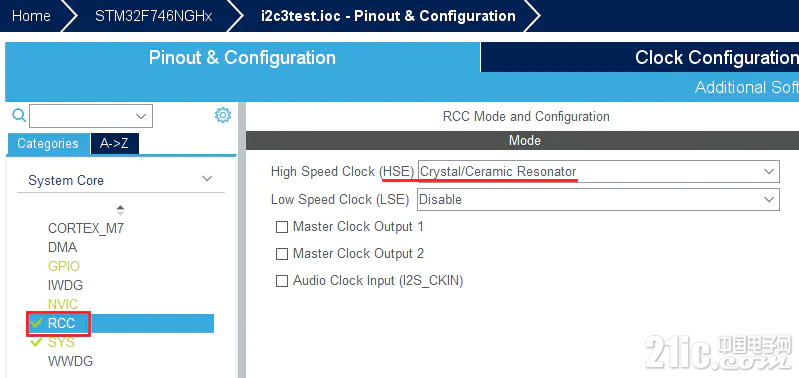

配置外部时钟:
 楼主| manufact 发表于 2020-6-26 16:00 | 显示全部楼层
HCLK==216MHz:

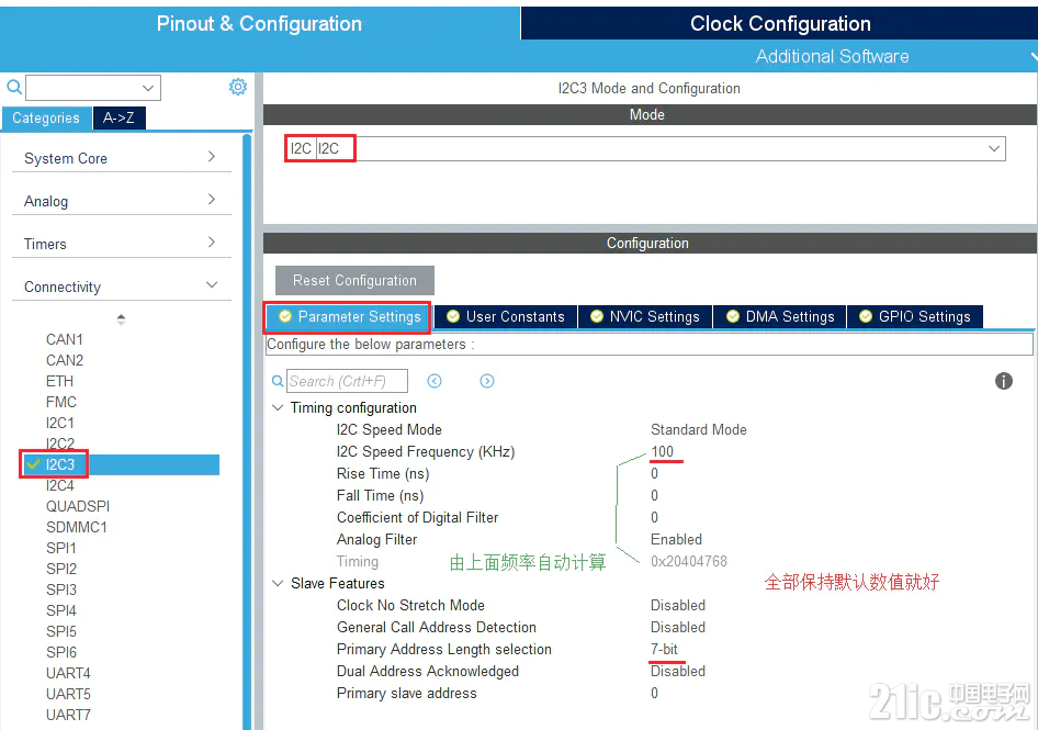

 楼主| manufact 发表于 2020-6-26 16:01 | 显示全部楼层

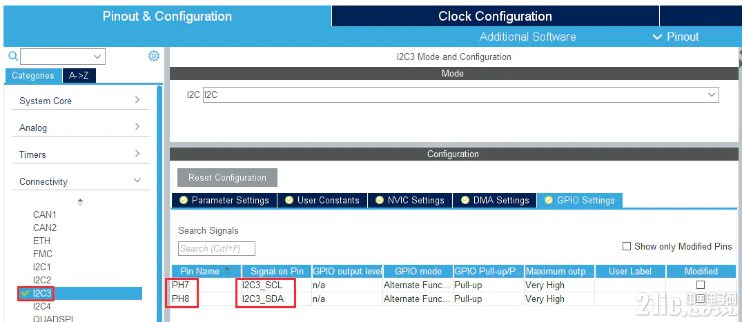

配置I2C,3#:
 楼主| manufact 发表于 2020-6-26 16:02 | 显示全部楼层
注意,需要调整pin的映射关系:

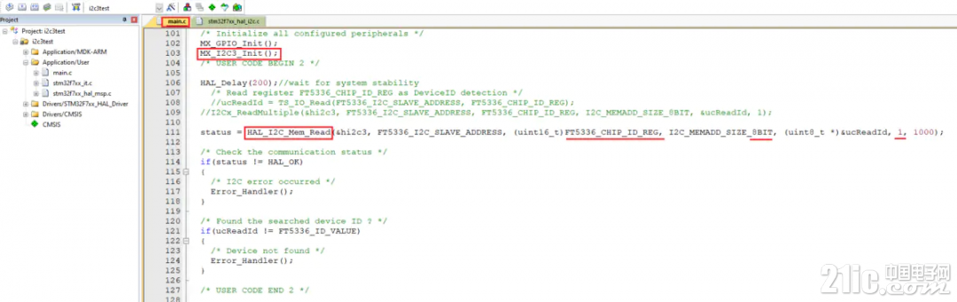

配置完毕,生成KEIL代码,main.c 如下:
 楼主| manufact 发表于 2020-6-26 16:04 | 显示全部楼层
其中,MX_I2C3_Init() 是CubeMX 对于I2C的初始化函数,它调用了函数 HAL_I2C_Init() ,又调用了 HAL_I2C_MspInit() 配置I2C的管脚、打开外设时钟(APB1总线),配置I2C相关的寄存器,完成初始化。之后,跟I2C HAL有关的功能函数就可以调用了,具体调用哪个,就要看用户的需要了--由I2C设备的功能来决定。本例中,I2C设备是触摸屏,地址为0x07(FT5336_I2C_SLAVE_ADDRESS),读取芯片ID(FT5336_CHIP_ID_REG),所以调用了 HAL_I2C_Mem_Read(),正确读取ID后,LED一秒一次慢闪。如果过程中出错,LED会快闪。完整代码见:https://github.com/haidongqing/i2c3test-readid 。

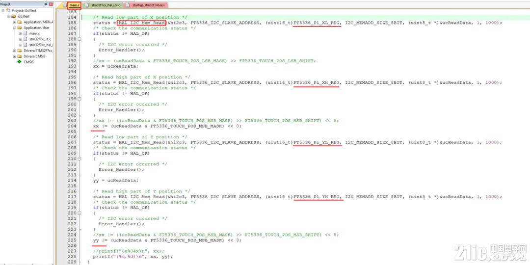

下面来实现读取触屏上手指按下的坐标位置。当手指按下触屏时,地址为0x02的reg(FT5336_TD_STAT_REG)将保存 “active touch points”(触点个数,取值0--5,按下时实测为1),代码中不断轮询这个reg,一旦大于0,说明按下屏幕了,而坐标位置保存在地址为 0x03--0x06的4个reg中,读取这些reg即可:
 楼主| manufact 发表于 2020-6-26 16:05 | 显示全部楼层

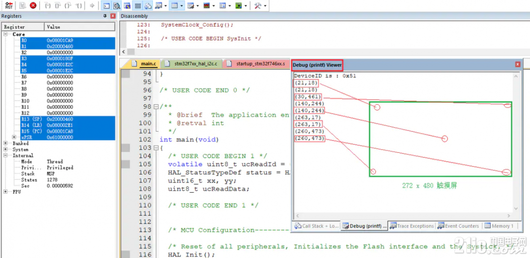

全速运行debug,通过ITM跟踪方式输出触屏坐标:
 楼主| manufact 发表于 2020-6-26 16:06 | 显示全部楼层
完整代码见:https://github.com/haidongqing/i2c3test-xy 。
