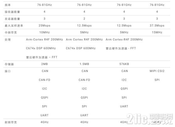

AWR1x 器件架构不局限于射频/模拟子系统,它集成了雷达处理器和主子系统,使客户能够获取稳定可靠的 AWR1x 器件产品系列,该产品系列涵盖从高性能雷达前端到超高分辨率、低功耗小型单芯片雷达的所有产品。
技术差异化
AWR1x 产品系列采用低功耗 45nm RFCMOS 技术进行构建,以汽车友好型封装实现了前所未有的小型化集成度。闭环 PLL 可提供超高分辨率 (4cm),具有高精度 (0.001%) 和线性调频脉冲合成,可实现 4GHz 的单扫描射频带宽。
AWR1x 器件的特性包括:
  • 内置的无线电处理器可实现智能自监测和校准。
  • 15MHz 的 IF 带宽,可降低检测模糊度。
  • 300km/h 最大相对速度检测。
  • 内置的级联功能可提供小于 1° 的角度精度。

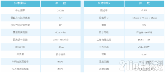

五.车行道闸防砸专用雷达
车行场景下专门的算法设计
漏检侧率,误检侧率<1/10000
专门适用车行道闸的产品设计
极高稳定性 极简安装
