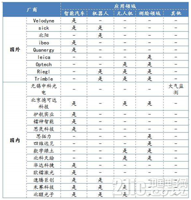

 楼主| HuangHongLun 发表于 2020-6-30 10:06 | 显示全部楼层
激光雷达应用

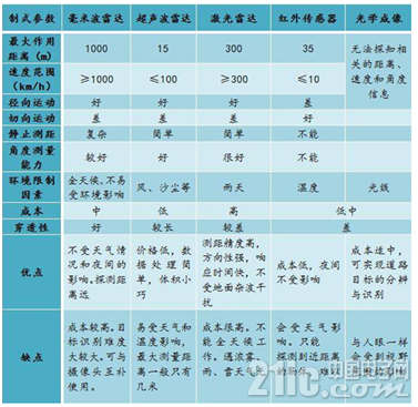

 楼主| HuangHongLun 发表于 2020-6-30 10:07 | 显示全部楼层
几种传感器性能对标

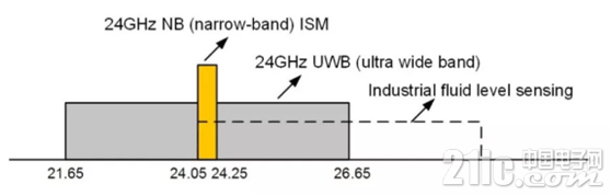

在这个频段,毫米波相关的特性使其非常适合应用于车载领域。目前,比较常见的车载领域的毫米波雷达频段有三类。
其一是24—24.25GHz这个频段,目前大量应用于汽车的盲点监测、变道辅助。雷达安装在车辆的后保险杠内,用于监测车辆后方两侧的车道是否有车、可否进行变道。这个频段也有其缺点,首先是频率比较低,另外就是带宽比较窄,只有250MHz。
