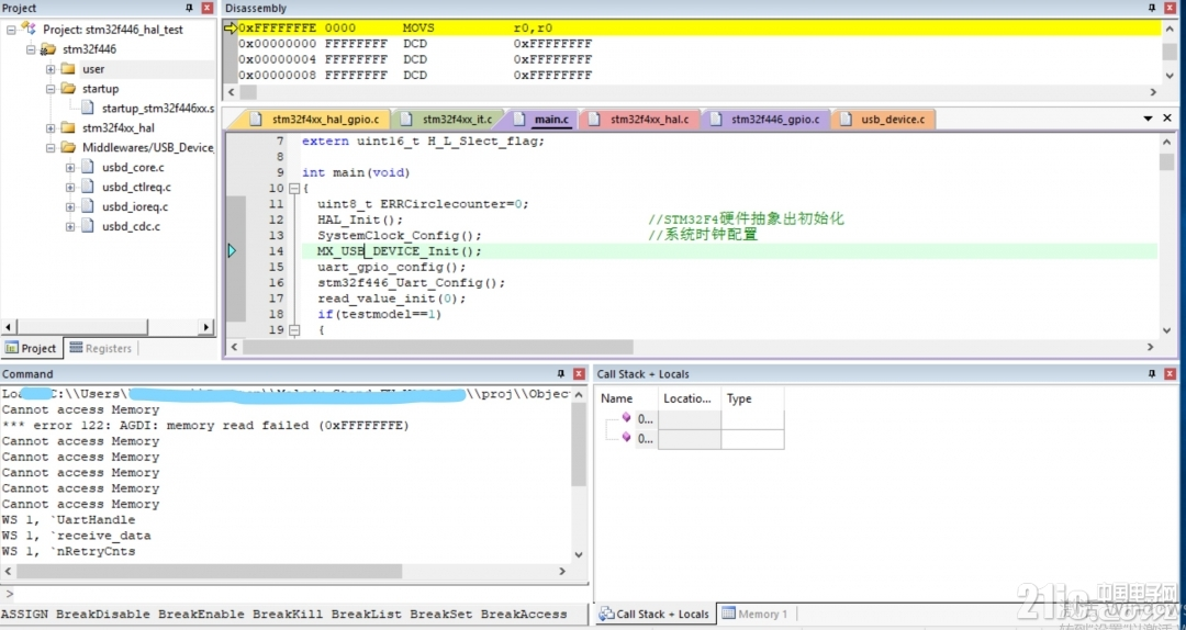

cube产生的usb虚拟串口代码,烧录到f4的板子后,可以认到设备,实现数据收发。由于其他应用程序需要用到usb虚拟串口的功能,就直接加到了cube产生的usb虚拟串口的代码上,烧录到板子上,就不能认到设备了

当应用程序移到usb虚拟串口后,不注释main函数,进行调试,出现如下结果。

hanwe 发表于 2020-7-24 21:16 | 显示全部楼层
仔细深入看看代码
ST提供的例程一般只适合验证特定功能,喜欢把时钟、IO初始化、重定向等代码都放倒功能模块里,一整合往往就抓瞎了
wangzsa 发表于 2020-7-24 21:19 | 显示全部楼层
做实际产品最好自己理顺功能,参考最开始的库函数例程,也就是时钟、IO初始化等各集中到一块,代码多注释就好了。

时钟改了,usb需要48MHz的时钟。移植后的代码,目前是认不到虚拟串口。debug显示Cannot access Memory,汇编代码停在MOVS r0, r0。
