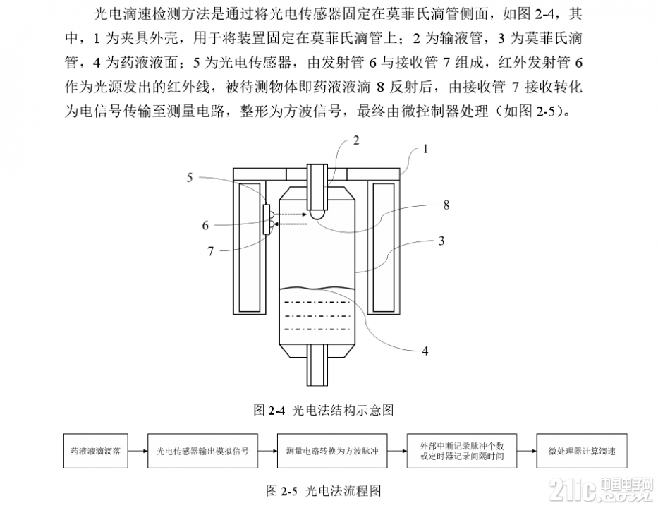

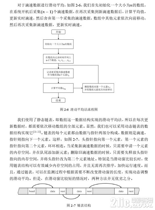

一般而言,输液滴速检测方法都是通过某种传感器对输液器或药液的某一物
理变化量进行检测,再通过固定的时间间隔和其他参数进行计算,最终得到相应时
间段内的实际滴速。目前,常见的输液滴速检测方法有光电法、重力法、电容法三
种,也有通过其他传感器或特定算法等方式进行辅助,以达到更准确检测的目的,
但本质仍是这三种方法的延伸。
 楼主| god9987 发表于 2020-7-26 21:27 | 显示全部楼层

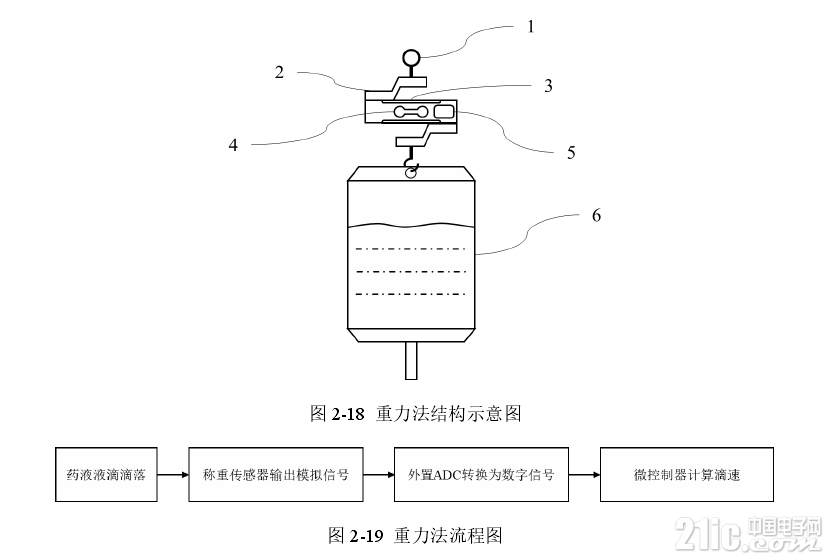

目前,应用于静脉输液场景下,常见的滴速检测方法有光电法、重力法、电容
法三种。其中,光电法通过固定在莫菲氏滴管侧面的光电传感器,形成红外传感线,
检测是否有液滴下落,通过对液滴进行计数计算出相应的滴速;重力法通过安装在
输液架挂钩上的称重传感器,检测输液袋的重力变化,再通过固定时间间隔计算出
这段时间内相应的实际滴速;电容法与光电法类似,但是其通过固定在莫菲氏滴管
侧面的电容传感器,检测管内的电容值变化判断是否有液滴下落。不同的检测方法
使用到不同类型的传感器,因此有不同的计算方法和优缺点。

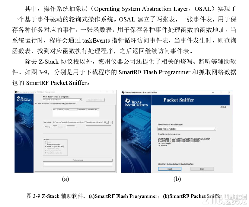

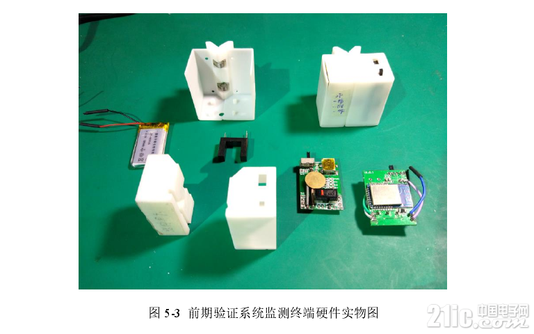

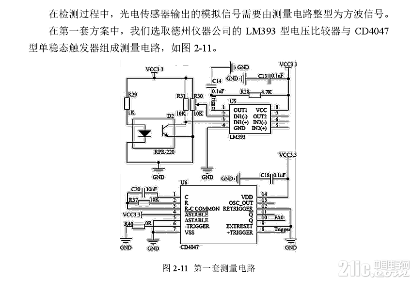

    主控芯片选用亿佰特公司的CC2530F256型无线模块,采用SMD封装,负责
控制传感器、无线收发信息、实现系统功能。CC2530F256型无线模块实质是封装
了德州仪器公司的CC2530型Zigbee芯片和外围电路、天线等。因此,适宜用于
二次开发,可以直接使用德州仪器公司的Z-Stack协议栈进行开发。

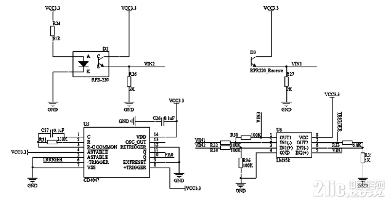

    稳压芯片采用Exar公司的SP6201型芯片,采用SOT-23-5封装,负责为设备
提供3.3V稳压电源
    充电芯片采用拓微公司的TP4054型芯片,采用SOT-23-5封装,负责通过USB
接口对电池进行充电
    电池采用振发公司的ZF-502035型小型聚合物锉电池,电池输出电压为3.7V}
容量为300mAh,作为终端内部不可拆卸的充电电池使用。
    按键采用微动开关,其操作力只有60}70gf,便于夹持在输液管时进行操作,
并可以适应长按、短按等频繁的逻辑操作。
    路由器与协调器采用相同硬件结构,通过软件配置进行切换。如图5-4、图5-
5,路由器主控芯片选用意法半导体公司的STM32F 103RBT6型微控制器芯片;无
线模块选用德州仪器公司的CC253 8型Zigbee模块和CC2592型射频前端;以太
网模块选用微芯科技的ENC28J60型芯片。
