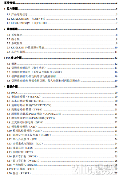

 楼主| 自动化陈稳 发表于 2020-7-27 22:34 | 显示全部楼层 |阅读模式

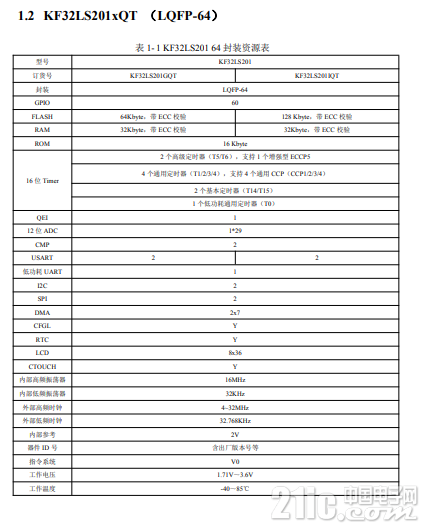

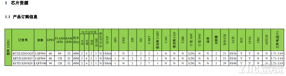

芯片特征● CPU32 位高性能 KungFu32 内核工作频率最高为 48MHz,可软件调节;基于 16 位/32 位混合指令的高效指令集;3 级流水线;32×32 单周期乘法,32÷32 硬件除法;支持中断优先级处理,实现自动中断堆栈;13 个 32 位通用寄存器 R0~R12;链接寄存器(R13/LR);堆栈指针寄存器(R14/MSP/PSP);程序计数器(R15/PC);24 位系统节拍定时器

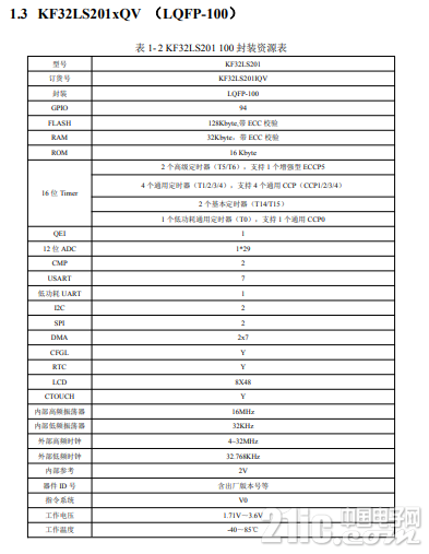

 楼主| 自动化陈稳 发表于 2020-7-27 22:35 | 显示全部楼层
● 存储器
最高 128KByte FLASH,带 ECC 校验;
最高 32KByteRAM,最多 32KByte 带 ECC
校验;
16KByte 引导 ROM;
FLASH 可经受 100 000 次写操作;
 楼主| 自动化陈稳 发表于 2020-7-27 22:36 | 显示全部楼层
● 特殊功能
内嵌上电复位电路;
低电压检测及低电压复位;
可编程电压检测;
硬件双看门狗;
系统时钟 6 种时钟源可选;
支持两线串行编程/在线调试;
 楼主| 自动化陈稳 发表于 2020-7-27 22:37 | 显示全部楼层

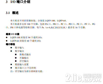

● I/O 口配置
LQFP-100 封装有 94 个通用 I/O;
LQFP-64 封装有 60 个通用 I/O;
支持输入输出口设置;
支持内置上拉/下拉功能;
支持推挽输出和开漏输出模式;
支持数字/模拟引脚设置;
支持引脚功能重映射;
施密特电平输入;
● 定时器/计数器
定时器 0:16 位低功耗通用定时器,支持
CCP0;
定时器 1/2/3/4 为 16 位通用定时器,其中定
时器 1/2/3/4 支持 CCP1/2/3/4;
定时器 5/6 为高级定时器,其中定时器 5/6
支持 ECCP5;
定时器 14/15:基本定时器;
定时器 7 支持 QEI0;
 楼主| 自动化陈稳 发表于 2020-7-27 22:38 | 显示全部楼层
● 其它外设
2 个 7 通道 DMA;
2 个 SPI 总线模块(兼容 I2S);
2 个 I2C 总线模块(兼容 SMBUS/PMBUS);
最多 8 个 USART 模块(兼容 7816/LIN/IRDA
功能),其中 1 个为低功耗 USART;
1 个 CFGL 可配置逻辑单元模块;
1 个独立的 RTC(万年历);
1个LCD显示模块,可以驱动8x36或者8x48
模式;
1 个触摸模块;
1 个 12 位 ADC 模块,支持最多 29 个通道;
2 个 CMP 比较器模块;
● 功耗管理
7 种功耗模式:正常运行模式、低功耗运行
模式、普通休眠模式、低功耗休眠模式、停
止模式,待机模式,关断模式;
 楼主| 自动化陈稳 发表于 2020-7-27 22:39 | 显示全部楼层
● 工作条件
工作电压: 1.71V~3.6V
工作温度范围:A:-40~85℃
 楼主| 自动化陈稳 发表于 2020-7-27 22:40 | 显示全部楼层
