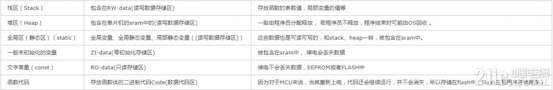

二、堆栈、全局变量、全局静态变量、局部静态变量、文字常量、函数代码
  据我所知,单片机程序可分为 Code(数据代码区)、RO-data(只读存储区)、RW-data(可读可写存储区)、ZI-data(零初始化存储区),
其中Code(数据代码区) 和RO-data(只读存储区)存储在FLASH中,RW-data(可读可写存储区)和ZI-data(零初始化存储区)存储在SRAM中。
  那麽堆栈、全局变量、全局静态变量、局部静态变量、文字常量、函数代码分别存储在那些存储区中呢?
 楼主| 杨寅辉 发表于 2020-7-28 10:52 | 显示全部楼层

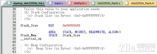

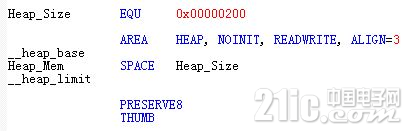

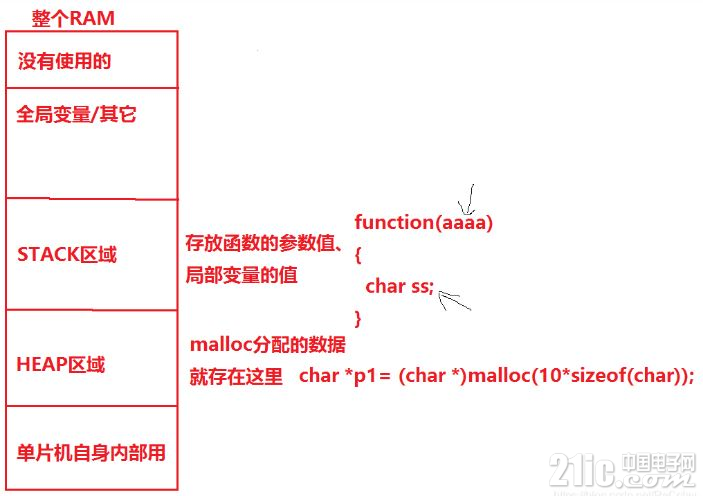

三、堆栈注意问题
  注意1 栈(Stack)越界问题,导致程序跑飞
  怎么出现这种情况?
  stack是往下发展的,当局部变量或者函数形参过多时,超过规定的stack大小,会占用Heap区域
  解决方法:
  1.确定程序没有问题   2.增大STACK大小
  2.不能使用malloc申请内存
