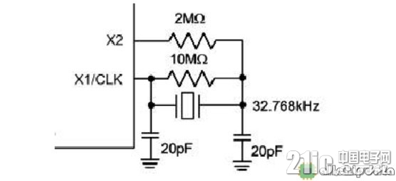

  • 负载电容 CL:负载电容是指晶振正常工作震荡所需要的电容。为使晶体能够正常工作,需要在晶体两端外接电容,来匹配达到晶体的负载电容。
那负载电容如何确定呢?
计算公式:CL=C1*C2/(C1+C2)+Cic+△C
C1 和 C2 为晶振两脚对地电容,称为匹配电容。
Cic 为集成电路内部电容,△C 为 PCB 板上电容,一般大小为 3~5pF。
匹配电容一般取 C1=C2=2CL,这样并联起来就接近负载电容 CL 了,在一般情况下,增大负载电容会使振荡频率下降,而减小负载电容会使振荡频率升高。
一般 IC 的数据手册中会给出负载电容的大小。
思考一个问题:在有些电路设计中,晶体之间的并联电阻有什么作用?
