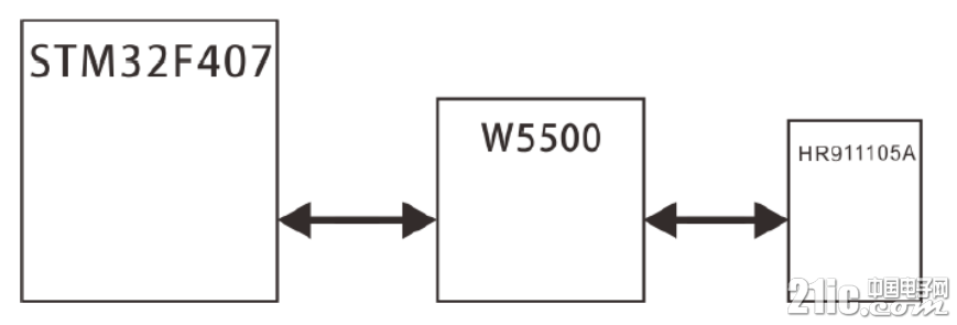

iCore3带有W5500嵌入式以太网控制器,本实验实现UDP通信功能。PC的IP地址为192.168.0.1,端口随机,iCore3的IP为192.168.0.2,端口号为60001。上电即可进行数据信息传输。原理示意图如下所示:

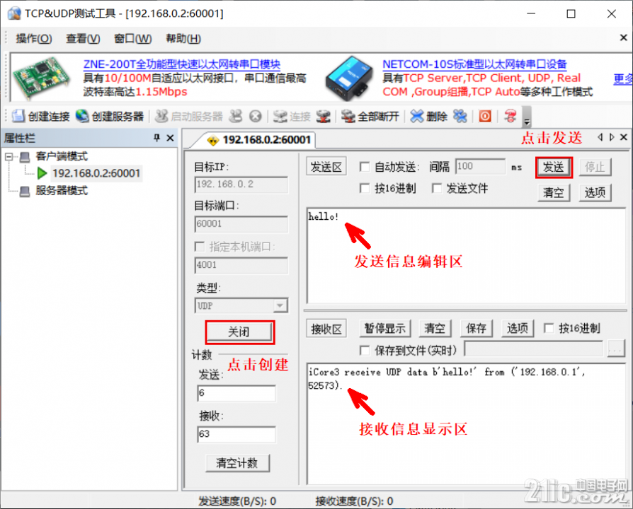

在发送区编辑完要发送的数据后,点击发送即可收到iCore3的回复信息,如下图所示:

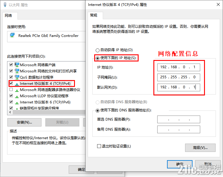

附录1:
1、打开设置,网络和Internet,更改适配器选项,以太网,属性;
2、Internet协议版本4,选择使用下面的IP地址,网络配置信息如下图所示:

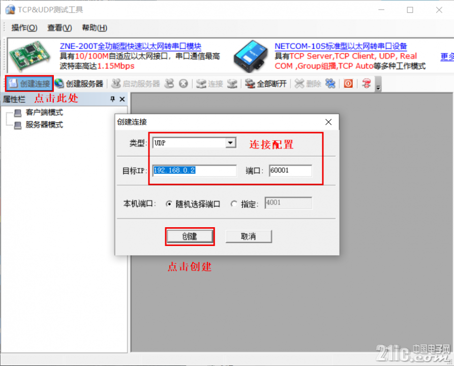

1、TCP&UDP测试工具安装双击TCPUDPDebug102_Setup.exe,点击下一步,在这里安装路径我们默认即可,点击安装,然后点击Finish完成安装。
2、TCP&UDP测试工具的使用
(1)打开测试工具,界面如下,点击创建连接,在弹出的设置窗口中,我们设置类型为TCP,目标服务器ip为192.168.0.2,端口号为60001,点击创建。
(2)点击连接按钮,连接到TCP服务器,在发送区编辑消息,点击发送,即可接收到TCP服务器返回的消息。
(3)iCore3客户端上电启动后主动连接服务器,即可进行通信。(若连接不上请检查网线连接,禁用无线网卡,关闭电脑防火墙)
