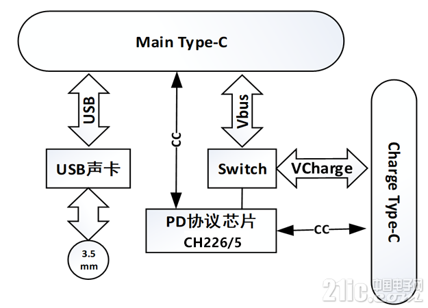

应用原理图
上图中有两颗主要芯片,一是PD协议握手芯片CH225/CH226,二是USB声卡芯片,用来将USB口转换为3.5mm耳机接口。USB声卡芯片没有限制,可以任意选择。

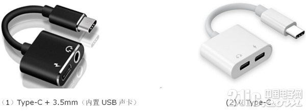

相关应用
