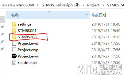

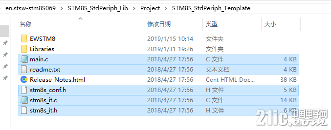

en.stsw-stm8S069\STM8S_StdPeriph_Lib\Project\STM8S_StdPeriph_Template目录下;把里面的RIDESTVD两个文件夹以及用不到两个文件删除,保留如下图中的文件即可。

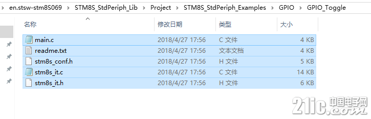

  2、进入en.stsw-stm8S069\STM8S_StdPeriph_Lib\Project\STM8S_StdPeriph_Examples\GPIO\GPIO_Toggle下,全选,复制所有文件到STM8S_StdPeriph_Lib\Project\STM8S_StdPeriph_Template目录下,替换原有的文件即可。

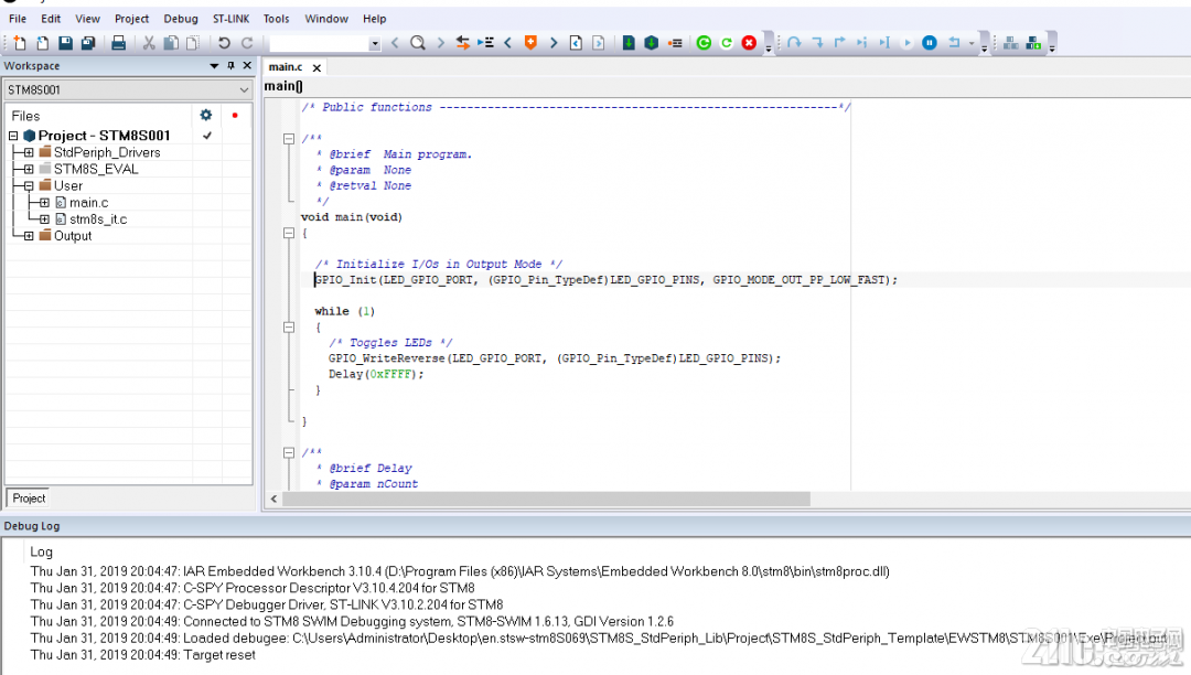

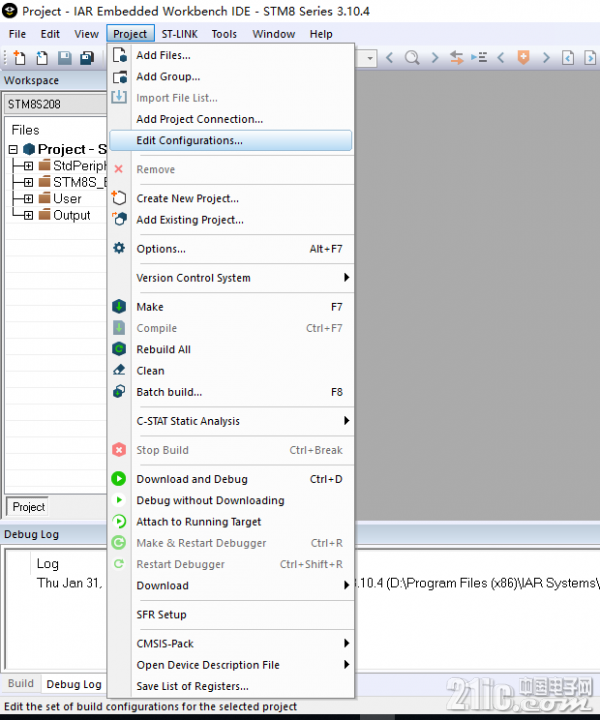

  3、 进入STM8S_StdPeriph_Template\EWSTM8,双击Project.eww后在IAR中打开工程文件,看到此工程文件默认配置为“STM8S208”,需要修改为STM8S001。
  点击Project,再点击Edit Configurations...
  下拉或滚动找到STM8S001,点击OK

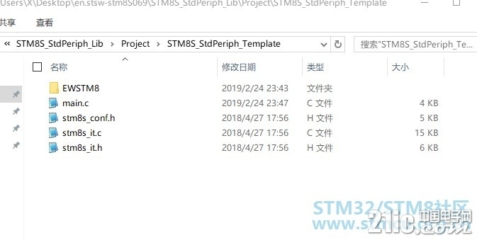

  可以看到默认配置已变更为STM8S001,为了简洁,可以选中灰色的引用文件全部删除。
回到工程文件夹,把STM8S208目录删除

  从官方原理图上可以得知LED连接在PA3(引脚5)上

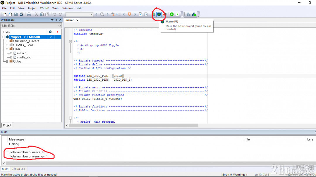

  要修改main.c中的I/Os configuration的端口定义为GPIOA
  编译工程,测试成功,到此IAR的工程模板建立完成。
  运行,开发板上的LED开始闪烁,到此转灯程序完成。

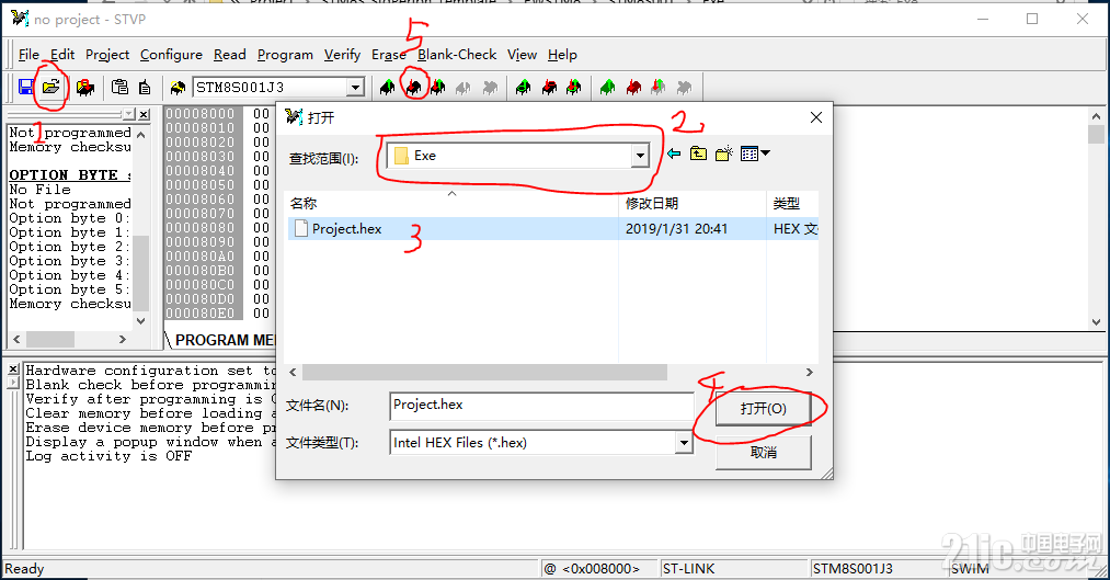

另外也可以编译生成HEX文件,用STVP烧录到开发板中。
STVP的官方下载链接:
https://www.st.com/en/development-tools/stvp-stm32.html
中文社区下载链接:
http://www.stmcu.org.cn/document/detail/index/id-215708

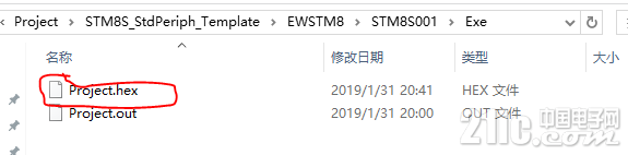

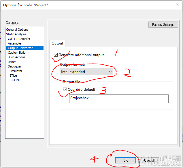

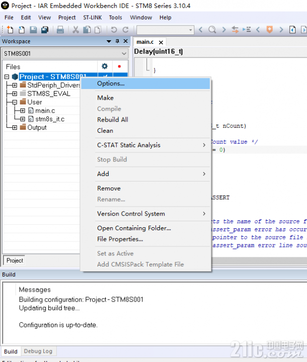

IAR设置如下:
编译后,会在工程目录中Exe目录下生成hex文件。
运行STVP,对照下图操作,便可烧录到开发板中
