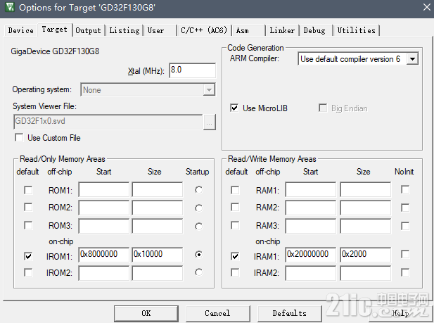

MDK v5.30.0.0  C Compiler是V6.14
然后Target->ARM Comperiler 选了use default comperiler 6,这个C/C++那边都默认的配置
现象是GD32F150G8U6可任意以jlink /DAP /STLINK 仿真全都运行一切正常。
但板子不能脱离jlink/DAP/STLINK 仿真后实际运行,另外仿真是RST按键也不能用,
一拔掉仿真器板子就怎么也不工作
经过反反复复的调试总算定位到了问题:
ARM Comperiler 选改成 use default comperiler 5就都正常了
可这是为什么呢? 优化掉了也不对吧? 问题虽是解决了,但不明不白的,甚为苦恼,特来此找大佬点悟一翻

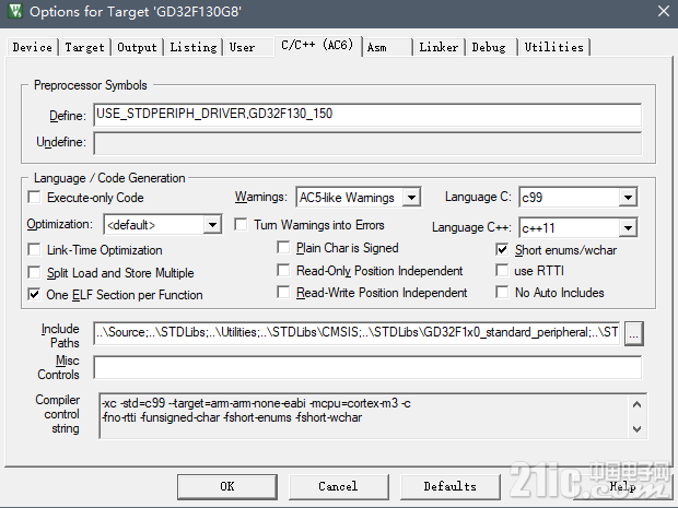

再说明下 为什么选use default comperiler 6,如下图
头一次用GD32F130时,我从0开始创建的工程,默认选了use default comperiler 6。
然后这个项目GD32F130做好了,新产品要DAC就选了GD32F150,这样一来就相同的工程上改代码了。
都是0 waring  0error的工程代码
而GD32F130确没有use default comperiler 6, GD32F150遇到了这个找了好久的问题
