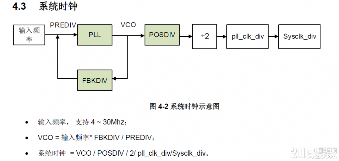

一、7811的系统时钟配置
参考手册的介绍如图:

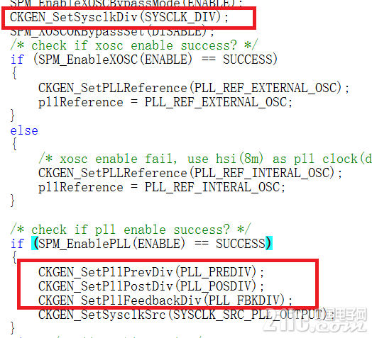

驱动库默认的配置参数:
配置系统时钟的函数:
由参考手册中的公式可得:
VCO = (USE_XTAL * PLL_FBKDIV) / PLL_PREDIV = (8M*96)/1 = 768M;
SYSCLK_FREQ = VCO / PLL_POSDIV/2/PLL_CLK_DIV / SYSCLK_DIV = 768M/4/2/1/1 = 96M;
(注:PLL_CLK_DIV驱动中没做修改,为默认值,1分频)

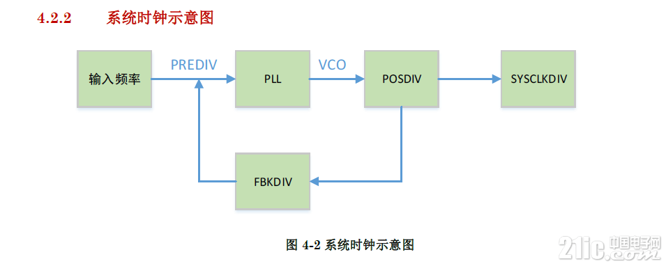

二、7811的系统时钟配置
参考手册的介绍如图:

由参考手册中的公式可得:
SYSCLK_FREQ = VCO / PLL_POSDIV/SYSCLK_DIV = 768M/16/1 = 48M;
