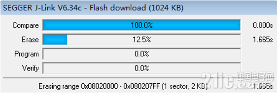

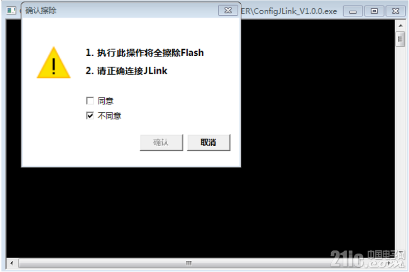

2.1.1使用ARTERY提供的ConfigureJLink.exe工具(方法1
步骤如下:
ConfigJLink_V1.0.0.exe工具放入工程文件( *.uvprojx)所在目录,
双击ConfigJLink_V1.0.0.exe, 将会弹出如下对话框。
勾选同意后再点击确认, 待弹出的如下擦除进度条执行完毕后即可正常下载程序。

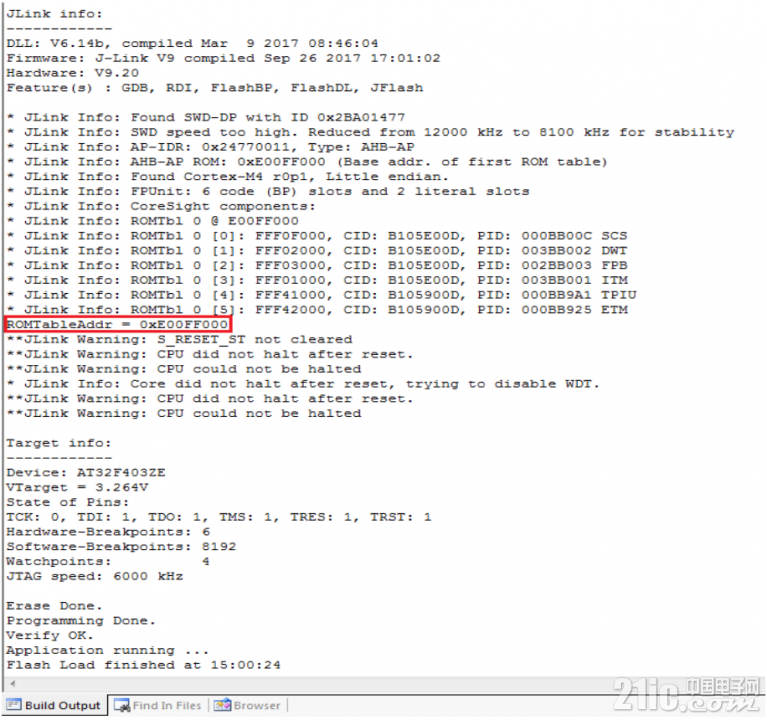

Note1:使用该工具时需要确保SEGGER J-Link interface DLL不低于V6.14
Note2: 若每次下载的程序都会disable JTAG/SWD PIN时,每次下载程序前都需要执行一
遍上述步骤
Note3: 若每次下载的程序都会进入Standby mode时,每次芯片上电时都需要执行一遍上述步骤
Note4: Keil环境下, 413芯片, 进入Standby mode后, 使用该工具解法无效

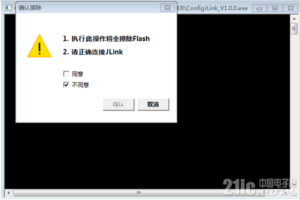

2.2.1 使用ARTERY提供的ConfigureJLink.exe工具(方法1
步骤如下:
ConfigJLink_V1.0.0.exe 工具放入工程目录下的 settings 文 件 夹 ,然后双击ConfigJLink_V1.0.0.exe, 将会弹出如下对话框。
 勾选同意后再点击确认 , 待弹出的如下擦除进度条执行完毕后即可 正常下载程序

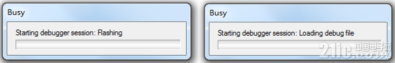

2.2.2 下载时拉低(按住) reset pin 1 sec(方法2)
步骤如下:
拉低reset pin
编译、 下载程序(或点击 按钮)
观察IAR界面, 当出现如下任意“Busy”提示框之一时松开reset pin即可。
