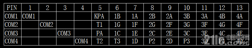

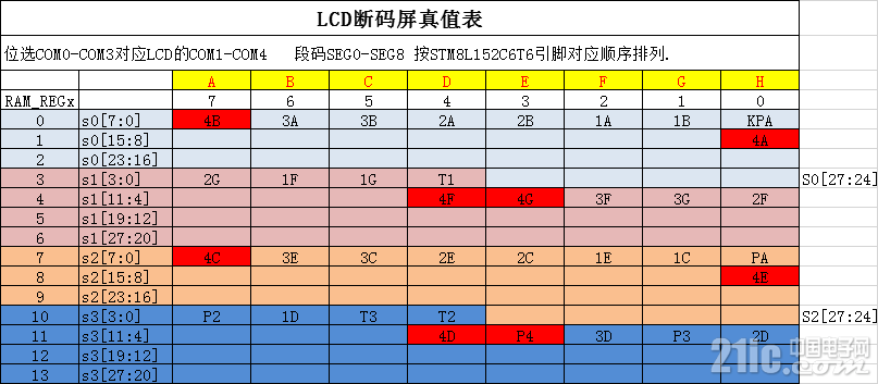

贴上LCD屏幕资料、真值表及驱动程序,但无法做到像数码管一样,每个位都可以单独显示对应段码,比如我要显示千分位的驱动如下:
LCD屏幕对应段码
LCD屏幕对应段码
RAM对应真值表
RAM对应真值表
LCD屏幕资料
LCD屏幕资料

STM8L的LCD驱动初始化正常,可以显示字段,但无法按要求显示0-9字符;

比如驱动程序对应
//0-9;如1:A B C D E F G H Dp;0110 0000 = 0X60;
                                   //  0    1    2    3   4     5    6    7    8    9
const unsigned int LCD_MODEL[10] = {0xFC,0X60,0XDA,0XF2,0X66,0XB6,0XB3,0XE0,0XFE,0XF6};
void dis(u16 dis_num)  //0-9999
  u8 num;
num=(u8)(dis_num/1000%10);// 4 显示最高千分位;
//清除A段;COM1
LCD->RAM[LCD_RAMRegister_1]&=(~0x01);
LCD->RAM[LCD_RAMRegister_1] |=((LCD_MODEL[num]>>7 )&(0x01));  //4A 在【7】,RAM在0位;右移动7bit         7-0
LCD->RAM[LCD_RAMRegister_0]&=(~0x80);
LCD->RAM[LCD_RAMRegister_0] |=((LCD_MODEL[num]<<1 )&(0x80));  //4B  =COM1                              6-7
LCD->RAM[LCD_RAMRegister_7]&=(~0x80);
LCD->RAM[LCD_RAMRegister_7] |=((LCD_MODEL[num] <<2 )&(0x80)); //4C  =COM3                               5-7
LCD->RAM[LCD_RAMRegister_11]&=(~0x10);
LCD->RAM[LCD_RAMRegister_11] |=((LCD_MODEL[num]     )&(0x10)); //4D  =COM4                             4-4
LCD->RAM[LCD_RAMRegister_8]&=(~0x01);
LCD->RAM[LCD_RAMRegister_8] |=((LCD_MODEL[num] >>3 )&(0x01));  //4E  =COM3                             3-0
LCD->RAM[LCD_RAMRegister_4]&=(~0x10);
LCD->RAM[LCD_RAMRegister_4] |=((LCD_MODEL[num]<<2 )&(0x10));  //4F    =COM2                            2-4
LCD->RAM[LCD_RAMRegister_4]&=(~0x08);
LCD->RAM[LCD_RAMRegister_4] |=((LCD_MODEL[num]<<2 )&(0x08));  //4G     =COM2                           1-3
LCD->RAM[LCD_RAMRegister_11]&=(~0x08);
LCD->RAM[LCD_RAMRegister_11] |=((LCD_MODEL[num]<<3)&(0x08));  //4H P4    =COM4                         0-3
在main函数中对LCD初始化之后,调用dis(2345);显示出来的千分位结果是8.,一直无法解决,有能力解决者联系我,谢谢!
