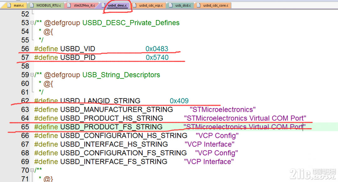

请问有没有人成功的修改过STM32F4的USB虚拟串口描述符的?
 楼主| zhangxiusong123 发表于 2020-8-28 10:31 | 显示全部楼层

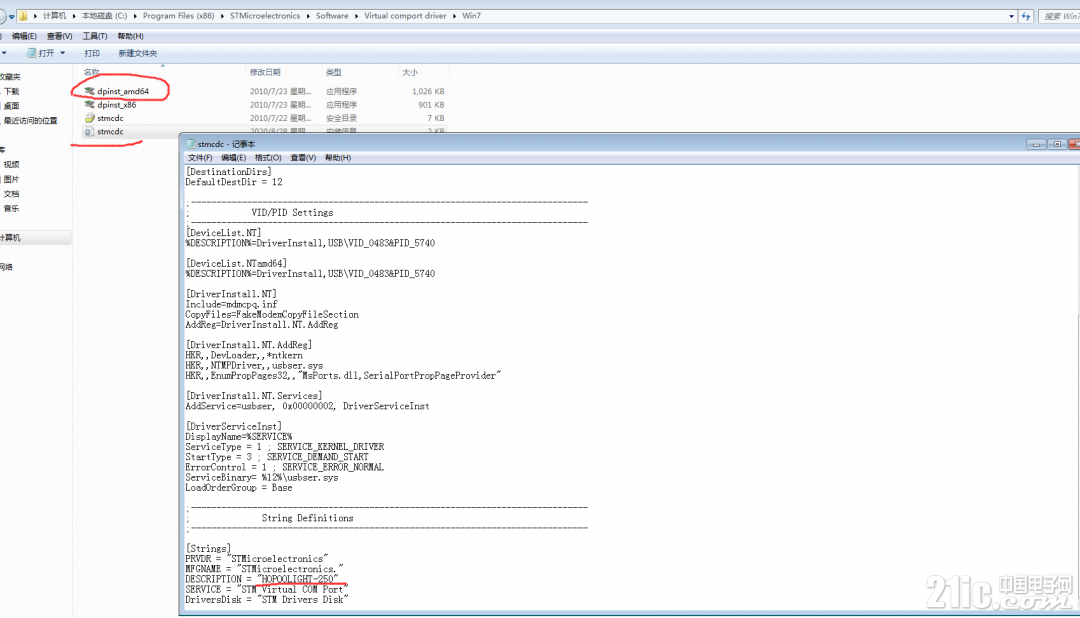

我现在知道的是修改USBD_DESC.C文件中的描述符,然后安装VCP软件,找到安装的INF文件,打开然后修改相应的描述符,但是这样好像也没成功过,还有如果要做产品的话,这样对终端用户的体验很不好,因为别人要在电脑端弄的东西太麻烦了,请问有大神们弄成功过吗?有没有详细的操作流程?感激不尽!!!

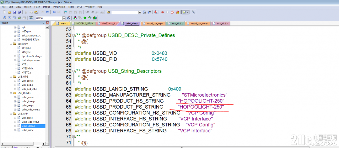

 楼主| zhangxiusong123 发表于 2020-8-28 15:21 | 显示全部楼层
我的代码和操作流程

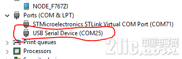

香水城 发表于 2020-8-28 23:17 | 显示全部楼层
哦 我看你你的window版本是WIN7,不知是否有机会修改成你自己的,你将heap和stack放大点再试试。
我刚才测试使用WIN10版本,虚拟驱动已经集成了。如果我不使用ST的vid,最多显示成中性的,
像下面这样子,即windows并没有按我代码里的字符串那样显示。
看来这个地方如果有需要的话,最好找USB组织申请一套VID会更方便点。

在win10上面,显示成像上面中性字符也不行吗? 这个地方是操作系统根据VID自行决定的,我们左右不了。
