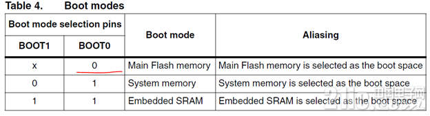

目前在设计一个控制板,单片机是STM32F205, 这款单片机有BOOT0, BOOT1两个引脚,
目前把BOOT0引脚通过10K 电阻接地,想咨询下BOOT1是否也需要通过10K 电阻接地?
查看数据手册应该不需要,谢谢!
香水城 发表于 2020-9-3 14:27 | 显示全部楼层
BOOT配置根据下表来。
都接个10K无妨。
