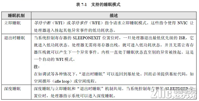

        7.2系统电源管理
        对系统控制寄存器进行写操作(见“系统控制寄存器”)可以控制Cortex-M3系统功耗的状态,表7-1列出了支持的睡眠模式。
        a.即使没有异常被激活也可以执行WFI指令。不要使用WFI指令来探测异常是否发生。WFI通常使用
        在线程模式下的空闲循环中。要了解更多有关WFI、WFE、BASEPRI以及PRIMASK的信息,请参考
        “ARMv7-M架构参考指南”。

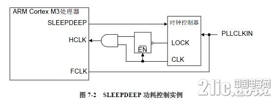

        7.2.2 SLEEPDEEP
        图7-2给出了如何在低功耗状态利用SLEEPDEEP来停止时钟控制器以进一步减少功耗
        的实例。退出低功耗状态时,LOCK信号指示PLL稳定,并且此时使能Cortex-M3时钟是
        安全的,这可以保证处理器不会重启直至时钟稳定。
        为了检测中断,处理器在低功耗状态下必须接收自由振荡的FCLK。在SLEEPDEEP有效期
        间可以降低FCLK频率。

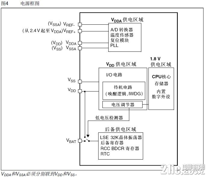

        4.1电源
        STM32的工作电压(VDD)为2.0~3.6V。通过内置的电压调节器提供所需的1.8V电源。 当主电源VDD掉电后,通过VBAT脚为实时时钟(RTC)和备份寄存器提供电源。
        4.1.2电池备份区域使用电池或其他电源连接到VBAT脚上,当VDD断电时,可以保存备份寄存器的内容和维持RTC的功能。VBAT脚也为RTC、LSE振荡器和PC13至PC15供电,这保证当主要电源被切断时RTC能继续工作。切换到VBAT供电由复位模块中的掉电复位功能控制。 如果应用中没有使用外部电池,VBAT必须连接到VDD引脚上。
        如果在应用中没有外部电池,建议VBAT在外部通过一个100nF的陶瓷电容与VDD相连
        4.1.3电压调节器
        复位后调节器总是使能的。根据应用方式它以3种不同的模式工作。 ● 运转模式:调节器以正常功耗模式提供1.8V电源(内核,内存和外设)。
        ● 停止模式:调节器以低功耗模式提供1.8V电源,以保存寄存器和SRAM的内容。
        ● 待机模式:调节器停止供电。除了备用电路和备份域外,寄存器和SRAM的内容全部丢失。

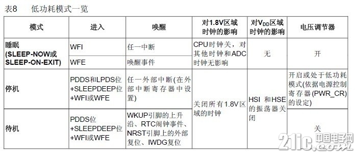

        4.3低功耗模式
        在系统或电源复位以后,微控制器处于运行状态。当CPU不需继续运行时,可以利用多种低功耗模式来节省功耗,例如等待某个外部事件时。用户需要根据最低电源消耗、最快速启动时间和可用的唤醒源等条件,选定一个最佳的低功耗模式。STM32F10xxx有三种低功耗模式:
        ● 睡眠模式(Cortex?-M3内核停止,所有外设包括Cortex-M3核心的外设,如NVIC、系统时钟(SysTick)等仍在运行)
        ●停止模式(所有的时钟都已停止)
        ● 待机模式(1.8V电源关闭)
