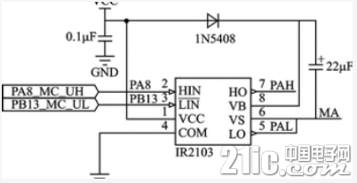

        在直流减速电机控制中,最常用的方法就是通过PWM来控制直流电机的转速。在控制小车走直线的过程中,需要两者的转速一置(如果要走得很直,还需要在短时间内保证两者的行程大致相当,这可以用PID算法来控制)。因此,在检测到两者转速不一样时,需要动态调整其中一个或两个轮子的PWM的点空比(简单点的就以一个轮为基准,调整另外一个轮子即可;如果以一个固定的标准的话,需要调整两个轮子的PWM占空比)。
        1 程序第一步:设置GPIO,略(输出PWM的管脚用Mode_AF_PP即可)
        3 程序第二步:设置定时器,(保证产生两路PWM即可,我用的是TIM4)
