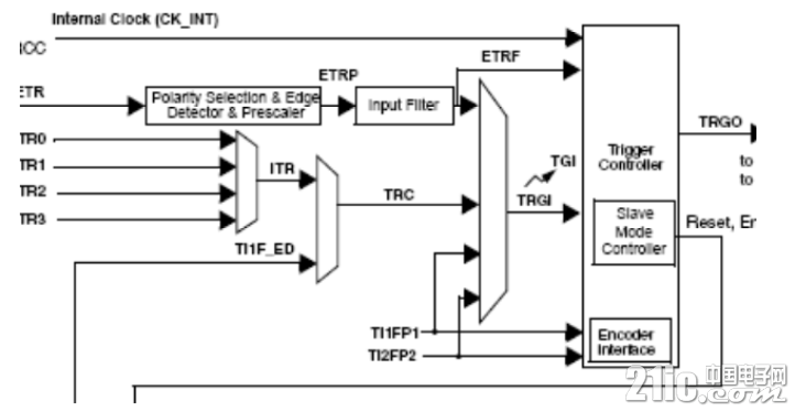

        这里说说外部时钟模式1 和外部时钟模式2 的区别: 
        从时钟的框图:
        当选择为外部从模式1的时候,那么触发控制器完全被冲模式控制被占用了,这个时候就不能用其它从模式(复位、触发、门控)进行控制,而ETR,解决了这个问题。   
