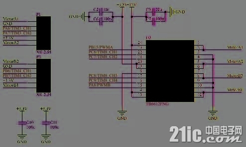

2.电机驱动:小车的两个轮子电机需要两个H桥驱动。驱动的选择和电机的参数紧密相 关。我选用的电机的正常工作电流360mA,并且考虑到小车在正常情况下基本不会出 现赌转的情况,并且为了尽量减小PCB板的面积,所以选择了东芝的电机驱动芯片 TB6612,该芯片有两个集成的H桥,可以同时驱动两个电机,每个H桥可以持续输出 1.2A的电流,PWM频率可以到100kHz,芯片的供电电压最大可以到15V,适合用3S电池供电,并且芯片封装很小,节省PCB面积。

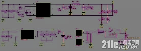

3.电源电路:主要考虑输入电压、输出电压、输出电流等。小车电池采用3S锂聚合物电 池,放电率25C,以后做四轴还能用。电池的满电电压12.6V左右,电路中需要5V和 3.3V的电源,因此需要选择两款款芯片将12V电压降压到5V,然后再将5V降压到 3.3V。12V-5V的芯片可以选择MPS公司的DCDC降压芯片MP2482,该芯片支持最大 5A电流输出,最大28V电压输入,0.8至25V可调电压输出,符合需求。5V-3.3V选用 常见的AMS1117-3.3。

2.电源电路:R22和R23将电池电压分压到1.2V,接到单片机内部的ADC引脚,监控电池电压,防止过放。
3.电机驱动和编码器电路:基本就是按照芯片datasheet上的参考电路设计的,注意做好电源去耦,因为电机的电压较高、电流较大,容易通过电源网络对其它电路产生影响。

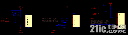

6.调试电路和其他的接口:SWD下载接口,USART调试串口,蓝牙接口(根据选择的蓝牙模块不同确定接口不同引脚的用途,比如使能脚、状态输入脚等,后面写蓝牙的时候详细描述)。蜂鸣器和双色LED灯用于调试和指示。另外又引出了几个定时器的引脚,可以留作拓展使用。

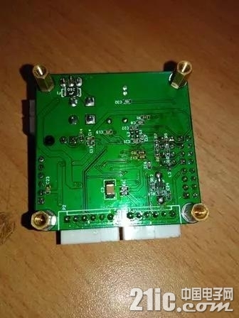

焊接调试:也不多说了,平时多练练手,0603 QFP这些封装的元件就能轻松搞定了。焊接的时候先焊接电源部分,上电测试电源没有问题的话再焊接其他部分,否则一旦电源有问题,整板全白焊了。。下面贴一个焊接调试好了的实物图。
