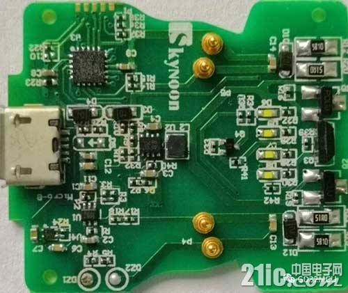

TWS耳机充电盒方案详解
通过USB线或者无线充电IC NE6053提供给电路板稳定的5V输入电压,锂电池管理IC MP26029用于实现对锂电池的充放电管理,电源IC MP3416 用于实现从锂电池取电,并对外部耳机进行5V供电;
GD32E230 MCU作为系统的主控IC,不但需要监控锂电池的工作状态和霍尔开关的闭合状态,还需要负责系统中其他IC的使能,控制电源IC MP3416的输出,实现对TWS耳机的充电。同时,通过MCU的定时器和GPIO完成对LED指示灯的灵活控制,实现了个性化的充电状态显示功能。
TWS耳机充电盒控制板主要规格参数:
USB输入电压5V,锂电池充电电流为500mA;
输出电压5V,对TWS耳机充电电流为100mA;
PCB待机电流15uA;
带霍尔开关。
TWS耳机充电盒电路板实物图
