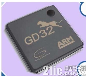

主控制MCU
图3 GD32系列 ARM Cortex-M3 MCU
MCU 选用GD32F103C8T6, GIGA DEVICE 公司基于ARM CORTEX M3 架构的32位处理器,主要参数下:
1) 72M 系统主频
2) 64KB FLASH,20KB SRAM
3) 2 个SPI, 3 个UART, 2 个I2C
4) 3 个32 位定时器
5) 2 个10 通道12bit ADC,采样频率为1M
6) GPIO 最多可达37 个
7) 集成USB DEVICE
8) 支持DMA 数据传输
9) 支持JTAG 和SWD 调试
10) (10) 48 -pin LQFP 封装
该MCU 串口通讯,支持DMA 模式,用于高速串口通讯,MCU 无需频繁进入串口中断服务程序,MCU 资源占用少; SPI 的速度最达25M, 所以字库可以使用IO 较少SPI FLASH , 而没有速度的顾虑; GPIO 的速度快,所以即使用IO 来实现串行时序, 往打印头送数据,速度也是非常快;内部的ADC,可用于打印头温度检测;20K 的SRAM ,即使是图形打印方式需要较大数据缓冲,也不需要要扩展SRAM ;集成USB DEVICE ,与PC 通讯,简单、快速。
