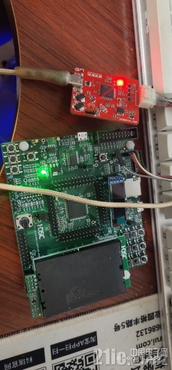

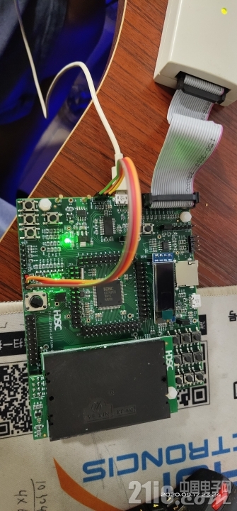

此贴为开发板测试贴,话不多讲先上图(为啥是两张图而且调试器不一样喃?回头说)
2.jpg 1.jpg 开发板配置还是挺全的,有屏(虽然很小),惊讶的是竟然还有读卡器,目测应该是的。

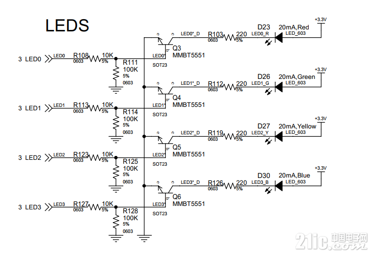

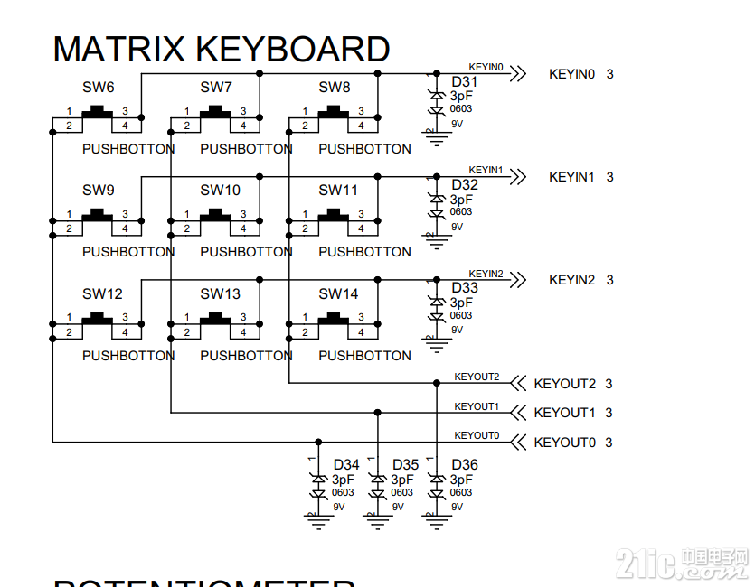

测试程序直接是参考例程做的扫描KEY  亮灯的
先上原理图
这是资料内的对应引脚截图。整个亮灯还是没啥问题的。

我先后使用了自制的jlink v9.5   sw:vcc  clk  dio  gnd      和jlink  v8.0全功能JTAG口。
开发环境用的MDK。
问题是这样的  jlink v9.5  SW模式下     仿真一进去程序就开始跑起来了,设断点无用
使用jlink  V8.0  JTAG模式调试   起初是正常的,但是一分钟后,程序就自动停下来了,再跑就跑不起来了,不知道是什么问题,兼容性么?还是我的jlink 驱动的版本过高?
实在未知啊。
