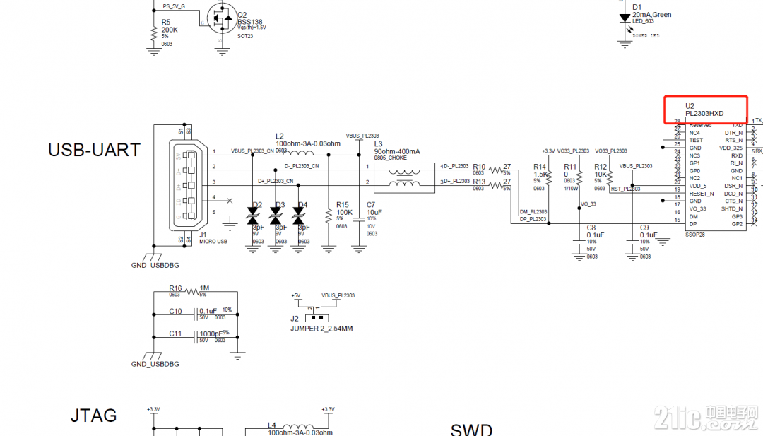

由原理图可得知电位器的引脚接到了MCU的PC0/ADC12_IN10
本来打算使用UART1打印到电脑的,但是不知道为啥,开发板的J1插到我的电脑上,一点反应也没有,
检查了J2,跳线帽也在上面啊,有点小小的郁闷,时间有点仓促,就没来得及细看,还希望华大的技术支持能指导以下,

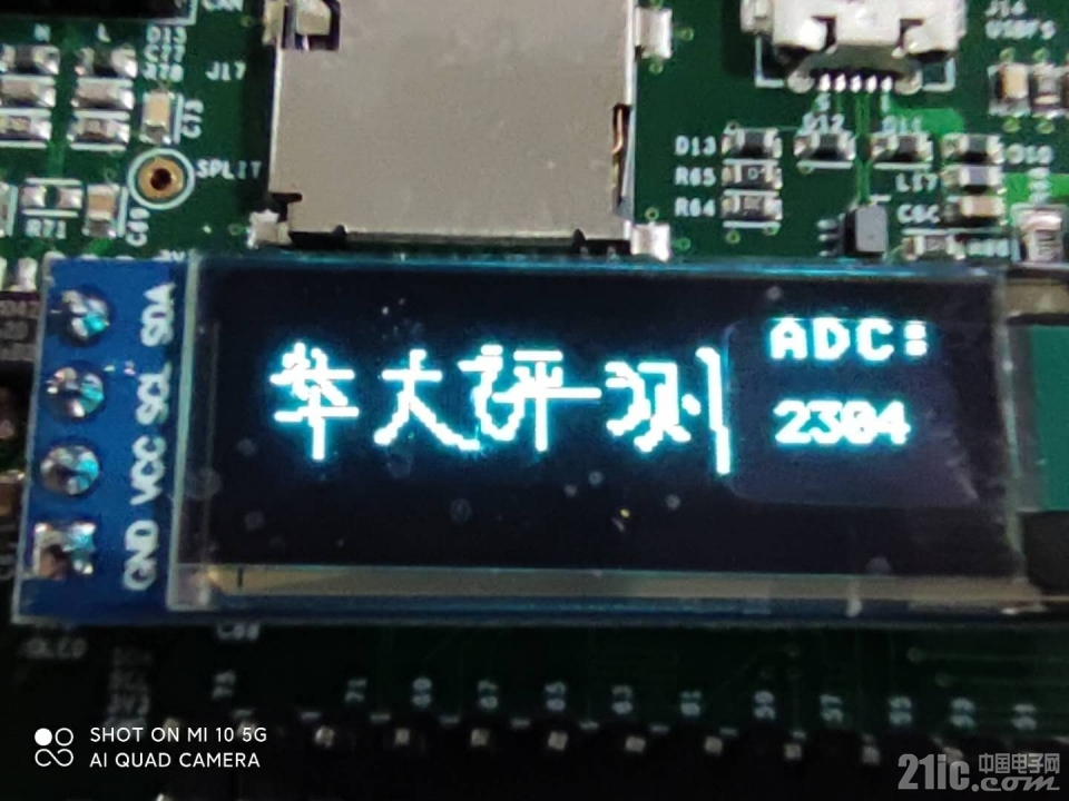

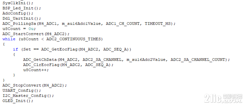

主函数里面读取ADC的值,然后取通道10的值,并换算成电压值显示到OLED上面
显示效果如下:
电位器旋转到最小
电位器旋转到中间的位置
电位器旋转到最大
这里的运算及显示使用的均是int类型的,由于精度损失,电位器旋转到最大的时候显示的值为3299(3.299V),
但是debug的时候采集到的AD值为4096,由此可见,华大的ADC精度还是很高的。

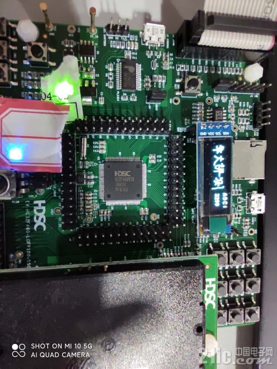

还有两个建议
1:开发板的LED限流电阻的阻值选取的有点小了,LED不敢直视(由上传的图片可以看出来,为了避免LED刺眼,就给开发板的LED贴住了)
2:丝印层的文字字体太小了,导致了整个开发板的丝印层文字有点模糊,识别起来有点吃力
