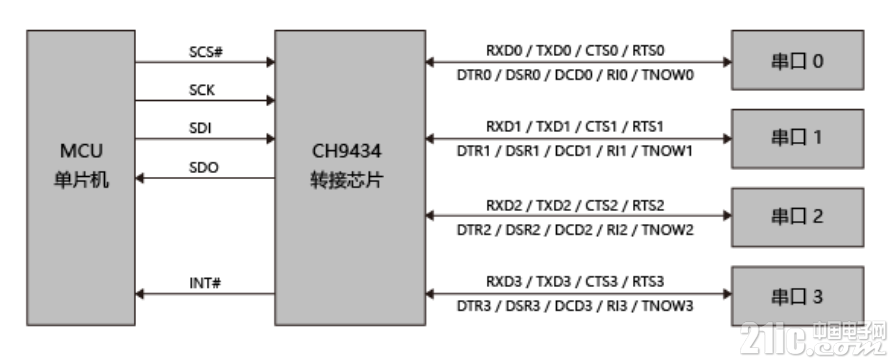

概述
CH9434是一款SPI转四串口控制芯片,提供四组全双工的9线异步串口,用于单片机/嵌入式系统扩展异步串口。CH9434包含四个兼容16C550的异步串口,最高支持4Mbps波特率通讯。支持GPIO,支持半双工收发自动切换引脚TNOW。
特点
  • 工作电压:3.3V。
  • 支持通讯波特率设置,波特率范围1200-4000000bps。
  • 串口每个方向独立FIFO缓存1.5K。
  • 独立四个异步串口,兼容16C550并且有所增强。
  • 串口支持5/6/7/8个数据位以及1/2个停止位。
  • 串口支持奇、偶、无校验、空白0、标志1等校验方式。
  • 支持常用的MODEM联络信号RTS、DTR、DCD、RI、DSR、CTS。
  • 提供半双工RS485收发使能引脚。
  • SPI最高速率为16MHz。
  • 支持多种睡眠方式以及电源控制,可通过SPI接口唤醒。
  • 芯片内置时钟,可选外部晶振提供时钟。
  • 芯片提供可配置GPIO功能。

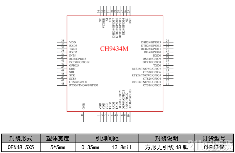

  • 提供QFN48_5X5和QFN28_4X4无铅封装,兼容RoHS。
应用领域
  • MCU/DSP/嵌入式系统。
  • 工业自动化RS-485通讯。
  • 串口服务器、多串口卡。
  • 与蓝牙、4G、WiFi等串口模块通讯实现无线传输。
封装
更多资料下载:
CH9434技术手册: CH9434DS1.PDF (155.19 KB, 下载次数: 37)
CH9434评估板设计原理图,单片机端操作例程,LINUX驱动及应用例程。 CH9434EVT.ZIP (64.35 KB, 下载次数: 17)
