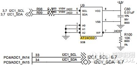

在HC32F460的开发板上,提供了一个I2C接口的AT24C02存储芯片,通过它可进行关键参数的读写。
由于其存储容量相对较小,故不适宜做字库或图库来使用。
AT24C02的接口原理图如图1所示,其占用的MCU引脚如下:
SCL---PC4
SDA--- PC4
图1 AT24C02接口

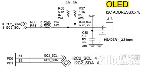

在结合OLED 屏及阵列按键的情况下,我们可以将其设计为一个秘密锁。
OLED 屏的接口原理图如图2所示,其占用的MCU引脚如下:
SCL---PD0
SDA--- PD1
图2  OLED 屏接口
