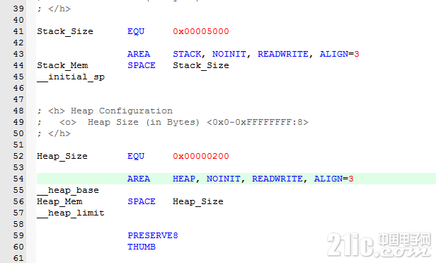

请问启动文件这里面堆和栈的大小可以随便设置大小吗?

我有一个函数局部变量占用了16K的数组做了个fft,做完就把我原始数据改乱了,还有一个函数局部变量有64K,进去就跑飞了,怎么更改可以解决这些问题呢?

局部变量就是放在 栈里面的,你定义的局部变量大小把栈击穿了,你可以把那个局部变量数组变定义成全局变量,也可以吧栈的空间 Stack Size 改成64K 加 其他栈需要,那就定义成70K吧

全局变量,或者局部静态变量,这样编译器会提前分配好内存,不需要动态分配使用堆栈了

局部变量分配在栈(STACK)上,你的2个变量占用16+64=80KByte的栈空间。

F407有192KByte的SRAM,所以你可以把栈分的大些,因为还要考虑其它变量的占用

80KByte=0x14000Byte,故Stack_Size>0x14000。

局部变量一般是加在stack了,5000那个可以改大地点,heap也可以大点,200也才512字节,有点小了
