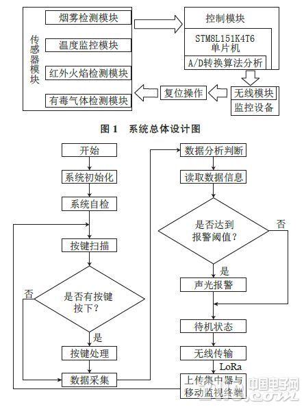

基于STM8L151K4T6 单片机设计一种多功能、低功耗报警系统,在具备传统烟雾报警功能的同时,增加有毒气体检测、实时温度测量以及火焰识别报警的功能,具备多信号处理能力。监测模块采集到的数据先进行A/D 转换,再进行数据处理和算法分析,利用LoRa 无线传输技术以及GPRS 模块实现数据远距离传输。实验结果表明,独立式报警器待机电仅为1~2μA 的情况下,可以在很短的响应时间内对报警信号进行反馈,实时性高,监测精准度综合数据高达97.295%。本设计综合考虑了各种报警触发条件,使得报警器的运用场合得到了很大的扩展,具备无线功能,安装快捷方便,配合设计的低功耗电路,可以实现长时间待机功能。待机电流小,响应速度快,结合四个模块的精准度,最终的监测精准度综合数据高达97.295%。本设计在多点触发、防误触发方面也做了一定的逻辑判断,防止出现死机现象。针对一些特殊场合,还需要满足更加高的测量精度,这就需要传感器的精度达到一定的要求。另外,现实环境中会有各种干扰信号和阻挡,影响数据的接收和发送,目前本计在产品功能上基本实现,之后还会针对以上问题进行优化。 367235f8470cbdbc8b.png
