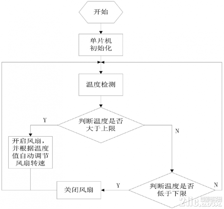

**提出一种基于STM8单片机、传感器技术和蓄电池充电技术的可移动智能风扇控制器系统,探讨了可移动智能风扇控制系统的软硬件设计,并成功地应用于需要通过风扇来进行通风和降温的使用场合。该系统根据风扇周围的实时检测温度来自动调节风扇的转速,可以通过市电供电,也可以通过锂电池供电,满足节能的需求,具备电量提醒功能。该系统满足需要通过通风和降温的场合,使用效果佳。本文基于STM8单片机、传感器技术和蓄电池充电技术设计了可移动智能风扇控制器。该系统根据风扇周围的实时检测温度来自动调节风扇的转速,既可以通过市电供电,又可以通过锂电池供电,满足节能的需求。控制系统总体功能实现,满足需要通过风扇来进行通风和降温的使用场合,在调试完成后,还在多种条件下测试试用,即便在高温、高湿、高尘和频振环境下仍能正常工作。虽然本控制系统主要需要通风和降温的场合设计,但稍作修改,就能应用于通风和恒温、保温等场合,也可以广泛应用于大面积农作物生产环境调节,甚至还可用于有毒有害环境控制,既经济又方便,具有很大的市场推广价值。 179615f8472fab1700.png 663175f847306e9be7.png
