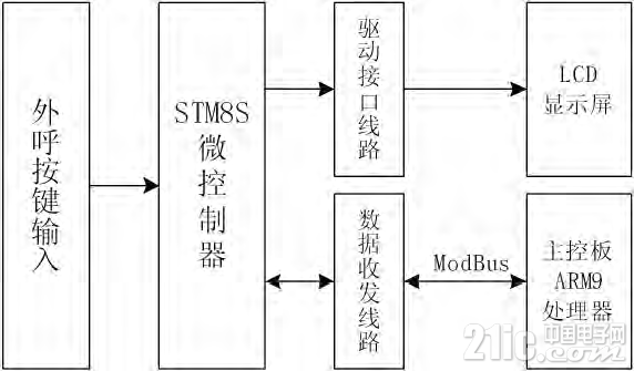

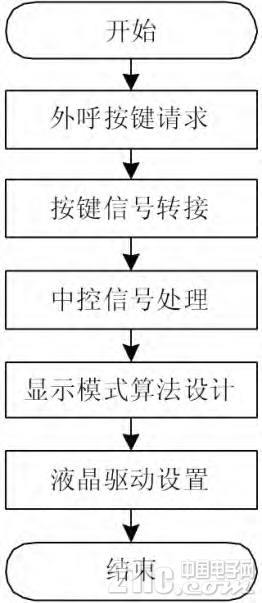

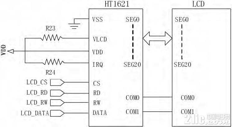

本文设计出一种基于STM8S 的电梯专用LCD 显示屏系统,不但能精确显示上下楼层、超载、满载、消防、检修等信号,还可以与电梯主控制板连接, 实现显示屏与电梯主控板的一体化控制。该系统在硬件上采用当下的主流STM8S103K3 微控制器,软件上采用显示模式算法设计,能精确显示上下楼层、超载、满载、消防、检修等信号。不但显示精度高、显示功能丰富,还具有高集成度、高可靠性和低功耗、低成本、体积小等优点,非常适合于电梯轿厢及楼道的工作环境, 符合现代智能电梯实时显示的设计要求。 256355f84733cc30b3.png 841345f84734127de3.png 901795f84734525188.png 276045f847349ebd72.png
