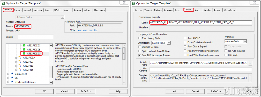

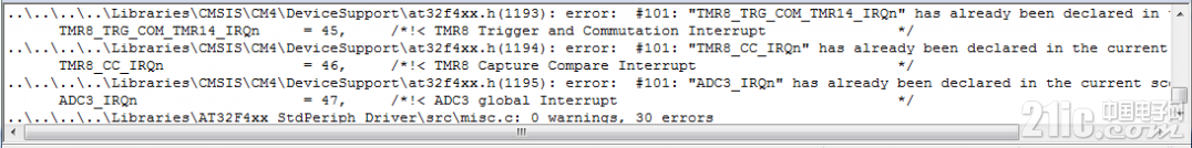

Questions:Keil_V5 在Target->Device 和Target->C/C++ 栏的芯片型号配置不对应的情况下编译可能会出现
编译报错,编译错误有如下相似的信息:
Answer:在PACK_V1.3.0 及以后的版本上加入了KEIL RTE 的功能,工程配置在选定Device 后,Pack 会自动
定义一个芯片型号宏(如:AT32F403ZG AT32F403Zx_XL,AT32F403AVGT7 AT32F403AVGT7)。
示例:
按AT32F403ZG 和AT32F403AVGT7 为例,在工程配置的时候就应该有严格的对应关系。在Target->Device 和
Target->C/C++栏的配置关系需如下:
AT32F403ZG
AT32F403AVGT7
